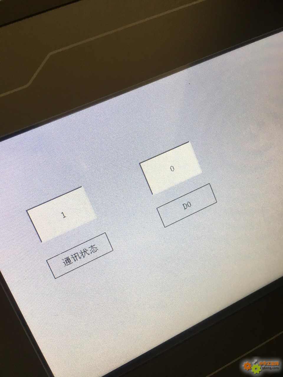

师傅,接线按着接,通信格式也对,为什么mcsg的通信状态显示1呢?

通讯状态显示1怎么办

回复 #6楼 心碎了
现在我不用MCGS了,好几年之前做过,回头给你找找

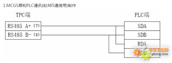

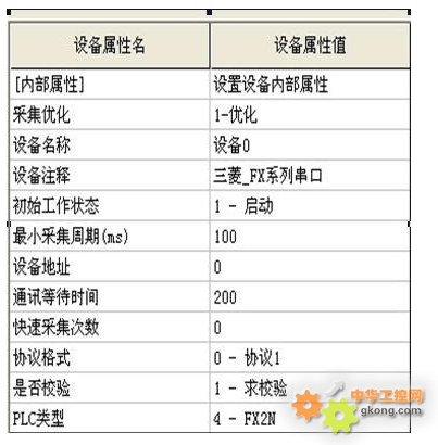

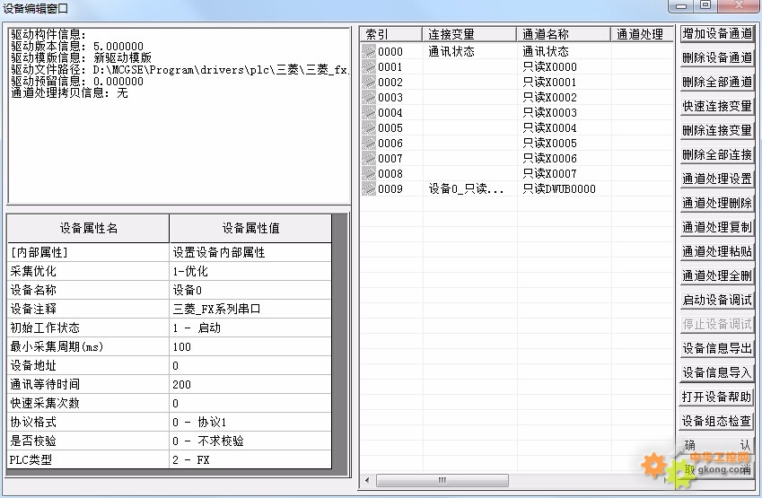

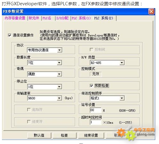

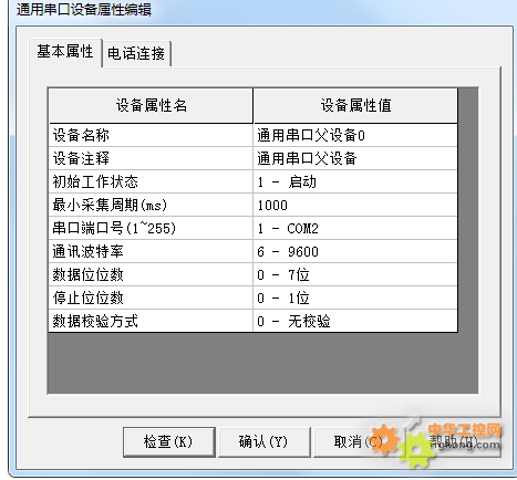

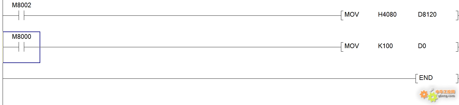

下载程序,断电重启即可

当时用的FX2N-485BD与MCGS-TP7062KS ,你看看屏的接口是否一样

我的是7062tx,

#17楼
回复 #16楼 心碎了
那也是7、8脚了,一样的~

回复 #17楼 zrx517697809
那现在怎么搞?师傅看看我发的图片

#19楼
按照上面搞就是了,一点不变~
