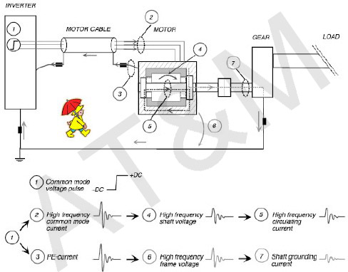

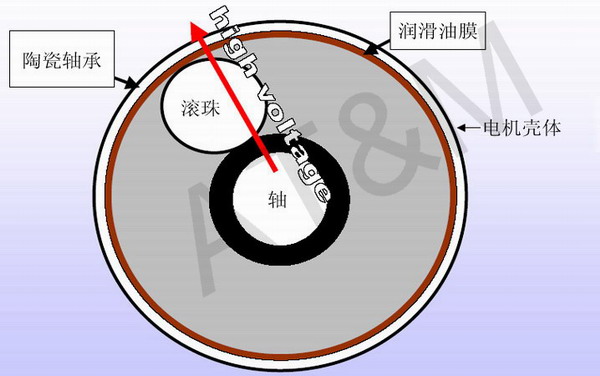

轴电压和轴承电流的起因
我们觉得,轴承电流的一个主要原因是变频器产生的共模干扰。具体如图所示。
干扰分不同情况:
当三相电流平衡时,三相电流矢量和为零,干扰是从变频器出来的高频谐波信号,频谱复杂。
当三相电流不平衡时,干扰还要加上三相电流之矢量和的部分。

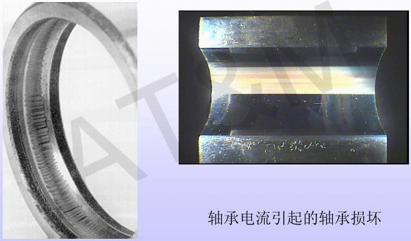

轴承电流的危害
轴承电流使轴承与滚珠的接触面产生周期性破损。

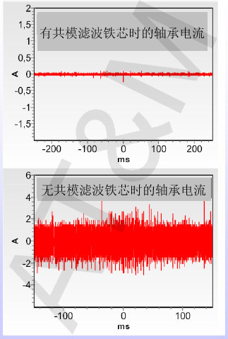

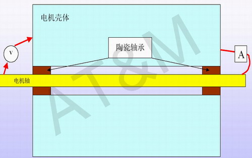

#13楼
轴承电流是可以测量的

#14楼

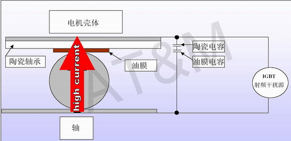

解决方案1:使用陶瓷轴承、强制接地
正如11楼所说,机壳和轴接地从理论上当然可以行得通,只是实际情况太复杂,效果不好预测。
至于使用陶瓷轴承,也是一个常用办法,但同样遇到问题。干扰频率极高时,情况就复杂了,虽然陶瓷轴承隔绝了直流和低频,但射频干扰能否隔绝不好确定。见图。

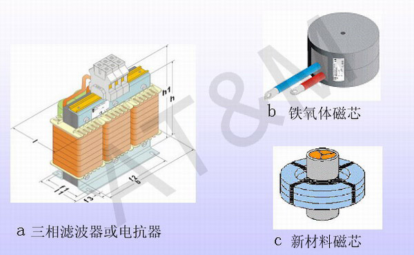

解决方案2:使用电抗器
有人使用电抗器连接在变频器输出端。
这样肯定可以阻挡共模干扰。
但是,带来的问题是:
由于电抗器对所有交变信号都有阻碍作用,使输出波形发生了变化。
电抗器一般用硅钢片制造,是难以在高频使用的,否则因铁损大而严重发热。
电抗器体积偏大,安装不便。
有些电抗器或者滤波器用铁氧体制造。但是,铁氧体的饱和磁密太低,在三相电流不平衡时,铁氧体很容易磁化饱和,从而失去滤波的作用。
1125

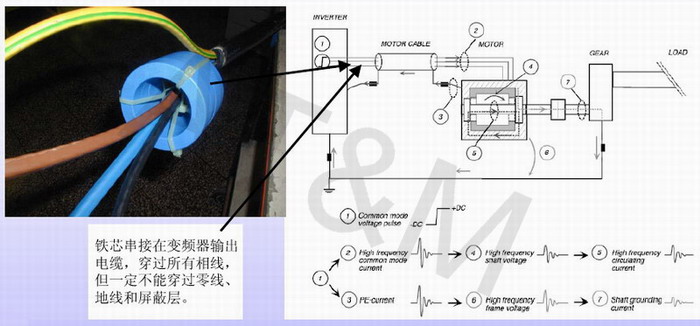

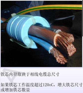

共模电感的使用要领
对于我们开发的共模电感,应注意以下要领:
