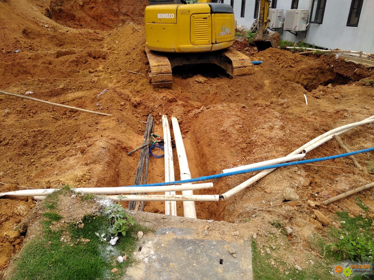

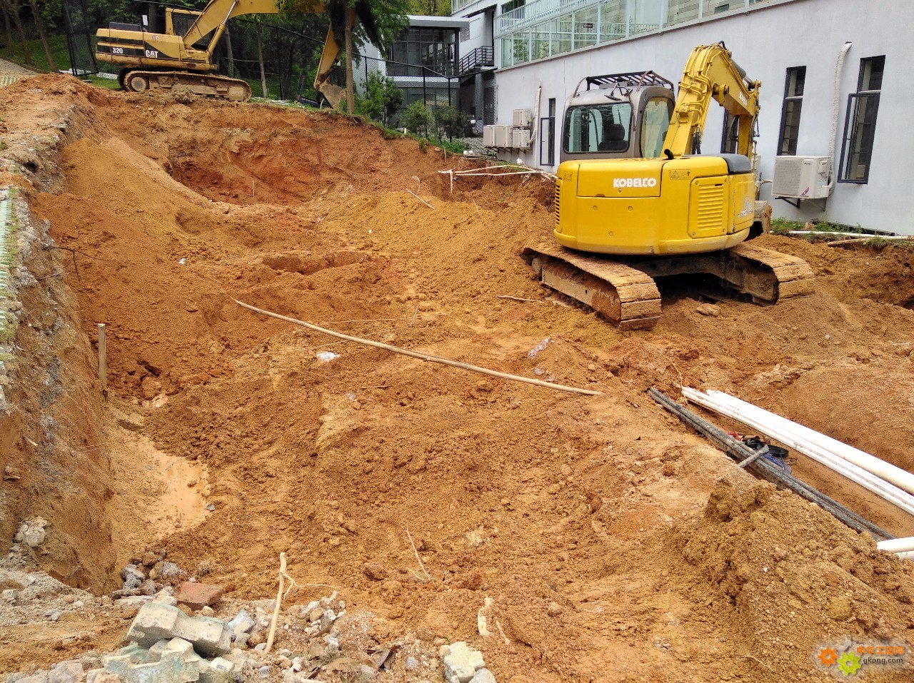

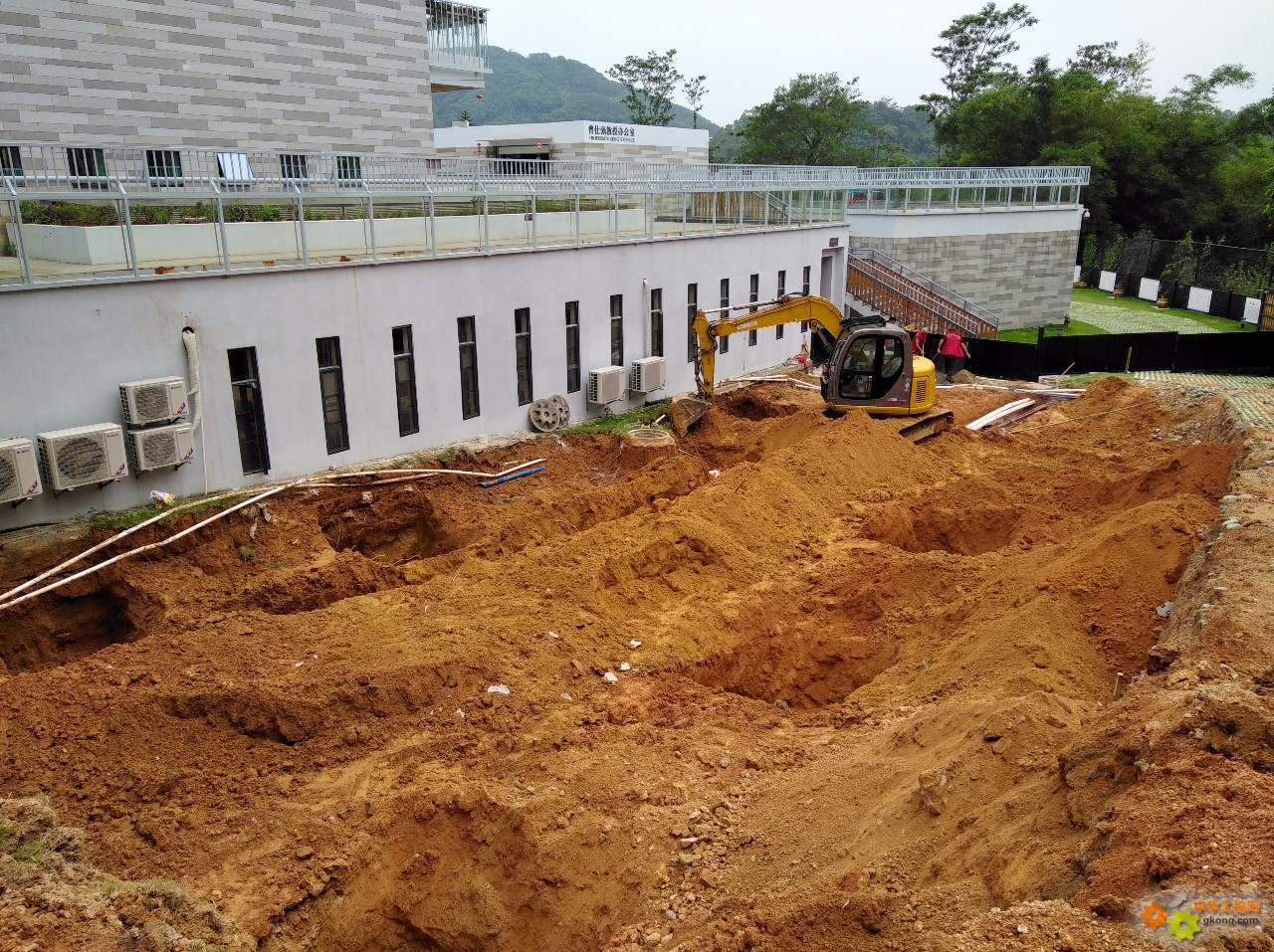

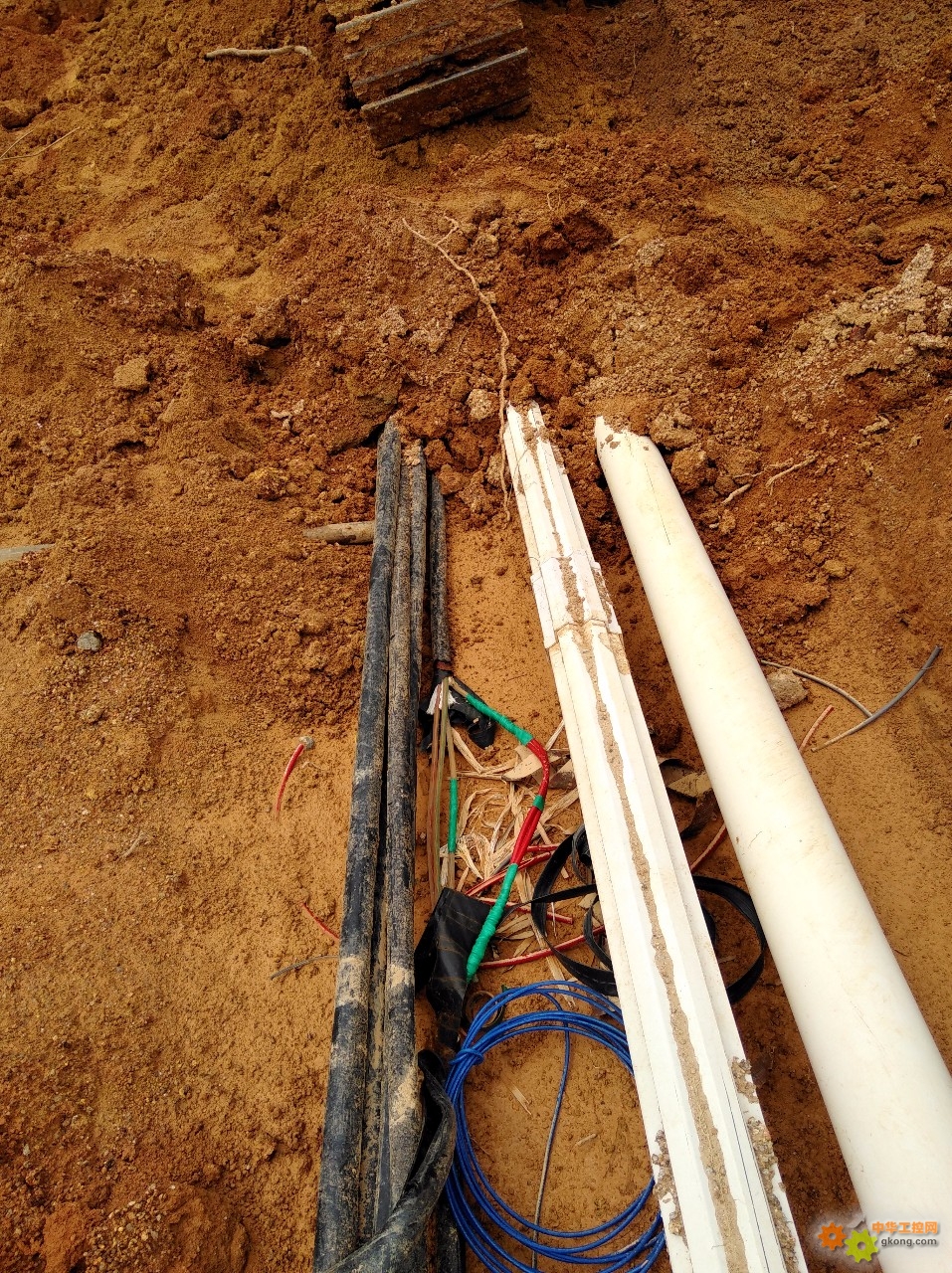

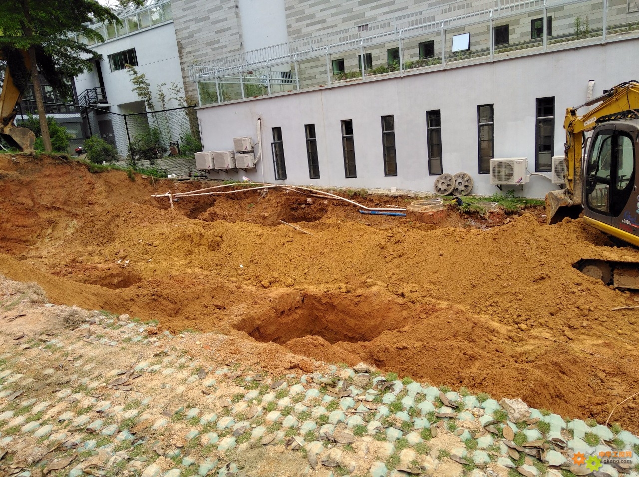

请教师傅们:现在这里要建房子,这个电缆该怎么处理好呀?
房子刚好在电缆的上面。
5根铠装电缆:120mm2一根;95mm2一根;50mm2一根;35mm2一两根。
另外还有几根光纤。
[此贴子已经被jint于2017/5/22 8:33:11编辑过]

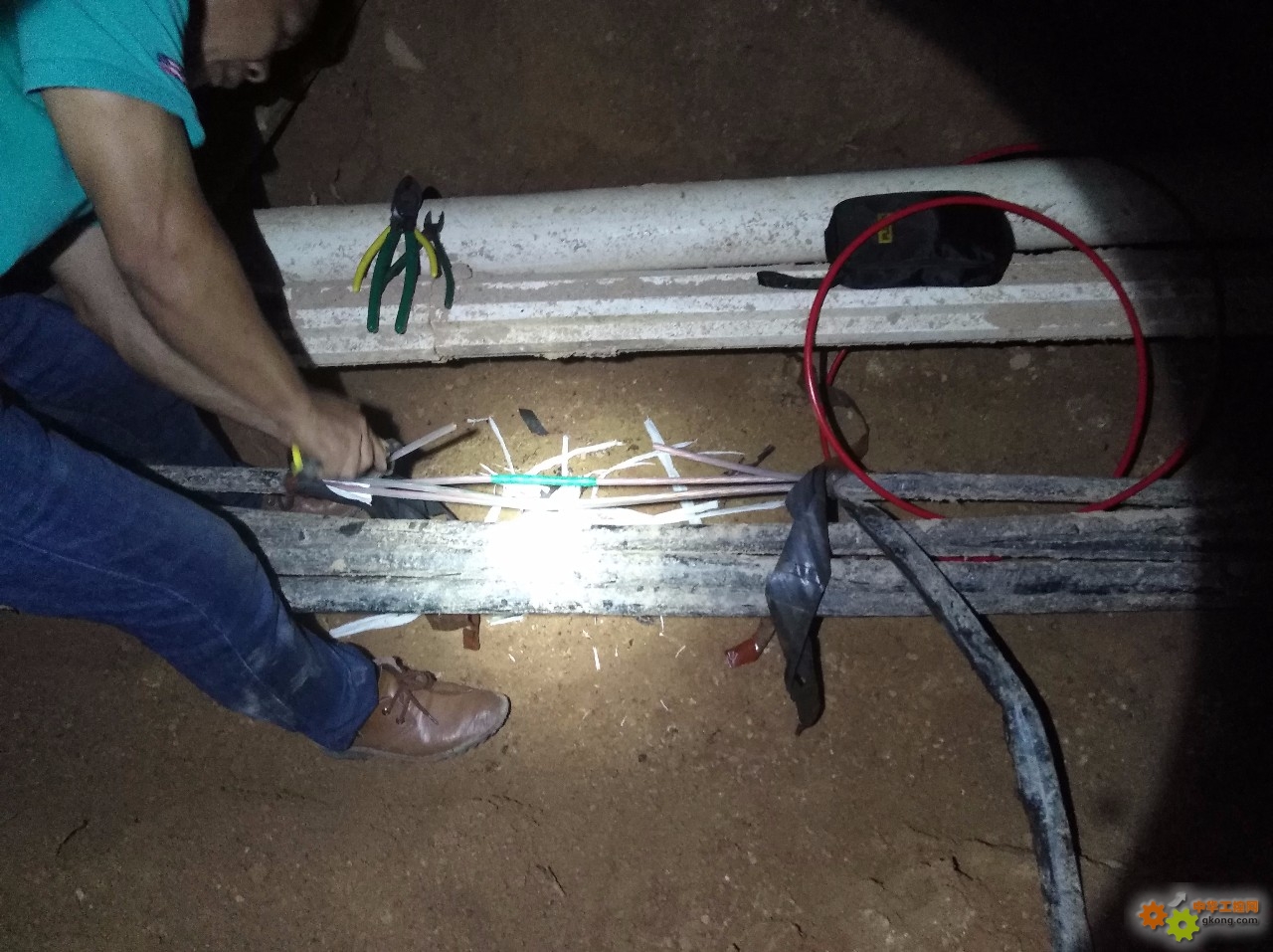

第一张图是给挖机挖破烧断的电缆临时修复。

外层包防水胶带,内层绝缘胶布,绝缘胶带。

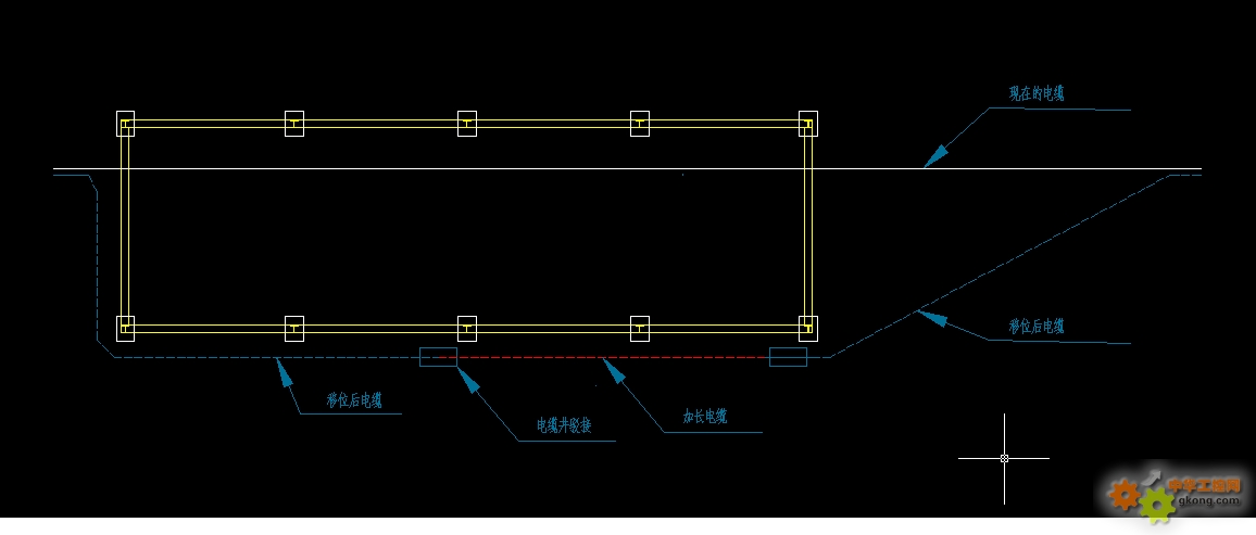

这样做可行吗?电缆井盖怎么做?要多大?井内要排水还是完全封闭?

有接头的地方设个维修井,要不然以后是个隐患

你这是临时的还是永久的?
临时的用完还要回收吗?
临时的就埋管吧
永久的要考虑后期维护建议移位,条件不具备就做好管套!

永久的。
移位之后,要加长驳接,改用一般电线套管,不用电缆线。可以吗?要一条电缆一根管,还是所有电缆一根管?

埋管敷设,一管一电缆

你现在的电缆是临时的,还是永久的?
如果是临时的,可先做好绝缘和防水,直接埋入地下,等电缆迁移时再做正规处理。将来正规处理时可以该接头作为全部电缆的驳接点做一个电缆井,全部电缆均在这个电缆井中驳接。
不过,看你现在的现场,应该是临时处理的。因为你现在进行的是场地平整,而不是电缆迁移,所以你必须做好电缆的绝缘和防水处理后直接埋入地下,先应付施工用电,而且以后的电缆迁移也不知道是不是你施工。
如果将来的电缆迁移是你施工的话,你可以以这个接头迁移所偏移的实际位置做一个电缆井(留有一定的余量),另一头也一样。
电缆井为施工方便,最好不小于1.5m(长)X1.0m(宽),具体视各接头错开距离的总尺寸而定,深度要视电缆埋地深度多少决定,最好要以人能够蹲下或者站着工作为佳,不要难为自己,并且电缆距井底不要少于0.8m(不必做防水处理,除非地下水位高)。
电缆可以直接埋地,也可以穿管,前者省钱,敷设方便,但不便于后期管理;后者费钱,施工稍微麻烦点,但后期管理比较方便。
如果穿管,最好每条电缆穿一条直径100~150mm(视电缆大小而定)的PVC管,接头要用胶水粘接。
不知道你电缆迁移需要驳接多长的电缆,担心你电缆穿管时没有工具施工。
低压电缆中间接头需要用到配套的电缆中间接头热缩管以及绝缘胶带、绝缘漆、绝缘胶粘带(电工胶布)、防水胶布(带),驳接时还要采用相应截面积的铜(如果是铝芯电缆就是铝)套管压接法连接,还要有专用压接工具(压线钳)。
