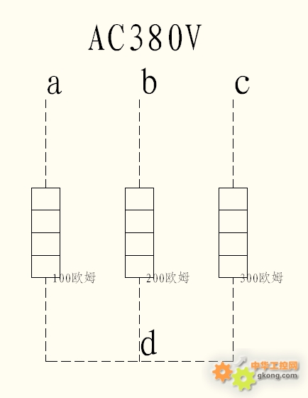

如图,如果三相电阻不一样,它们的电压应该Uad=Ubd=Ucd=220v吗?还是有大有小?

d没有接零线,电压有大有小。。。
这个有公式的,可以去翻书查下。。

这个电路,电压应该不相等。

电压肯定不一样。如果接零线就一样

星形连接、星点未接中性线、负载不平衡,各相负载上分配的电压会有区别,可找电路原理相关的书籍、看看有无这方面的介绍。

电压肯定不一样。如果接零线就一样
表示赞同

肯定不一样.

串联电阻的电路中,影响电压大小的就是其本身的电阻值。

三相负载不平衡使中性点偏移,造成三相电压不平衡。
