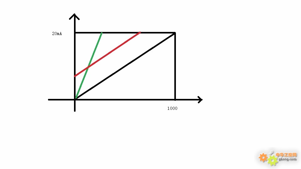

图中:
黑线叫做即不改变增益也不改变偏置。
红线叫做改变了偏置量但不改变增益,偏置越大,其越往上靠。
绿线叫做改变了增益但不改变偏置,增益越大,线越陡。
最终,DA,AD模块因为是线性的,所以其还是Y=KX+B,其中K为增益,B为偏置。
