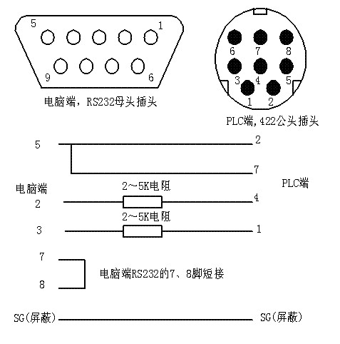

那电缆是三菱全系列共用的.
A系列
FX系列
F1系列
F2系列

应该画一个接线示意图,中间是否用适配器.表情

FX2N的编程通讯接口图也传上来                好让大家看看啊
