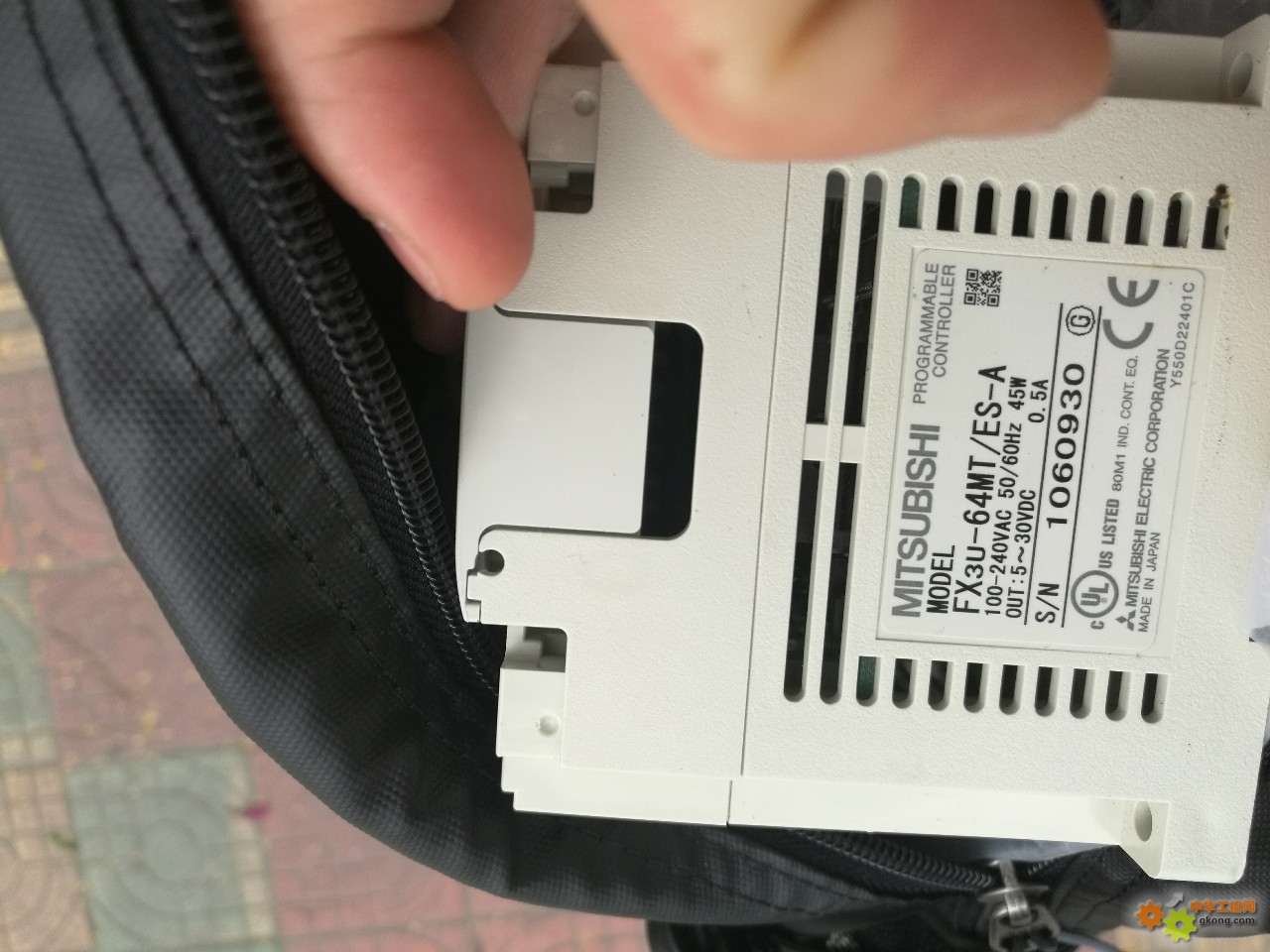

本人买了个二手plc,型号如图所示,我看了,只要接入家用电就好。但是怕不安全,而且我看网上说,需要接入保险单元,难道我还需要特意去买熔断器,和开关电源?我本来直接接入家用220V的电,看看plc好的坏的。现在都不敢了,在线等大师讲解,在家怎么简化电路!!

可以不用买熔断器保险管,但是要买一个24V开关电源啊。有开关电源才能知道PLC触点是不是都输好的,没有开关电源只能知道PLC上电正不正常,不能完全判断PLC是否完好!

铭牌上不是写的很清楚了吗,100~240VAC。要是这也拿不定主意,以后你就走不动的。万一怕,就做好拔插头的准备

或可找个使用手册看看,看其供电电源是多少,再看看电源端子的标记;见铭牌,似乎该PLC的供电电源是交流220V的。

220是指它自己的供电.可是它的输入输出是要24VDC的.一定要分清楚.供电保险什么的不用,要是烧了,直接找三菱去投诉.24VDC你自己准备,要点保险,要不你不知怎么接,烧糊了.都是晶体管的,输出0.5A,烧了自己负责.

怎么用开关电源确认触点好坏?能说的具体点吗??谢谢!

700元,买的。同城交易。
