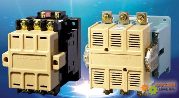

根据正泰产品说明书,接触器的命名是按主触点控制电流,如果主触点控制是交流,而线圈是直流,则命名为交流接触器(直流控制),如果都是交流,则命名为交流接触器。

是按照主触头通过的交流还是直流来区分的。
直流接触器
直流接触器是用在直流回路中的一种接触器,与交流接触器对应,其一般也有主触点、辅助触点和线圈触点。以图中所示的直流接触器为例。其采用模块化设计,可以以最少的零件组装出顾客所需要的触点路数以及客户所需要的触点形式(常开,常闭和转换);该系列产品触点开断电压高,并采用横吹磁场灭弧,最高开断电压可达到220VDC.产品适用于程控电源或不间断电源系统,叉车,电动车,工程机械系统。

控制线圈是直流的,主触点是交流电,这样的接触器也叫交流接触器。请看产品选型样本。交流接触器的控制线圈电压既有交流也有直流的。同理直流接触器的选型样本里,控制线圈电压亦如此。

1)交流接触器与直流接触器主要存在着以下两方面的不同:
   a)结构方面:
   ①交流接触器的铁心是由硅钢片冲制成形后叠压而成的双E形磁铁,而直流接触器的铁心多是由整块软磁钢制成的,多为U形铁心。
   ②交流接触器一般采用栅片灭弧装置,而直流接触器采用磁吹灭弧装置。
   ③交流接触器因线圈中通入的是交流电,为消除磁场交变时产生的振荡,在静铁心上嵌放有短路环,而直流接触器不需要采用此措施。
   ④交流接触器的线圈匝数少、电阻小,而直流接触器的线圈匝数多、电阻大.
   b)使用方面:
   ①直流接触器的操作频率较高(最高可达2000次/h),因此适用于频繁起、制动的场合。而交流接触器的操作频率较低(一般只有600次/!h),所以用于频繁起、制动的场合时有一定限制,
   ②使用直流接触器时,要在线圈回路中串接经济电阻,触头上并联储能电容,而交流接触器在使用时可以免去以上措施。
   ③直流接触器用于分断直流回路,交流接触器用于分断交流电路。
   ④直流接触器可接通、分断高电感负载,交流接触器不具备此种能力。
   ⑤直流接触器的成本较高,交流接触器成本较低.
   2)不能将交流接触器接到相同额定电压的直流电源上使用,这是因为交流接触器的线圈通入交流电时,将产生一个较大的感抗,相当于电阻与电感的串联,此感抗值远大于线圈的电阻。线圈的励磁电流由感抗的大小来决定,通常不会超出线圈允许的额定电流值。若通入额定的直流电时,则线圈相当于纯电阻负载,交流线圈的电阻不会太大,将使流过线圈的电流远大于额定电流,就会导致交流接触器的线圈烧坏,所以不能将交流接触器接在相同额定电压的直流电源上。

有DC控DC的,DC控AC的,AC控DC以及AC控AC的,所谓的直流还是交流,口头上讲的都是只线圈的方式!
