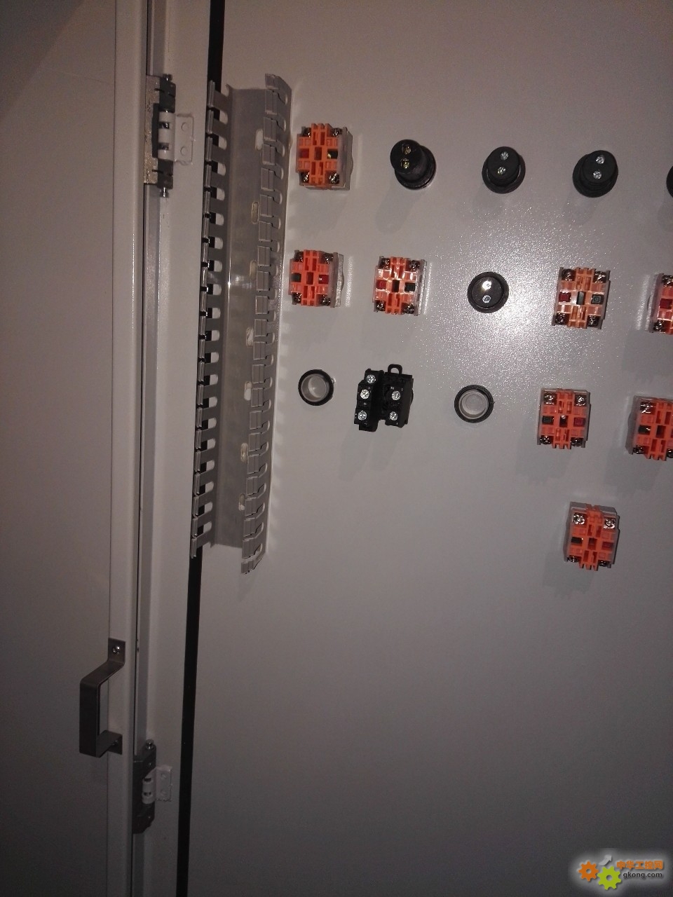

要求制作控制柜时候,按钮面板有个支架固定线比较方便,但是厂家没有做,这么多按钮线,走线槽,线槽又不能固定,走双面胶,这么多线粘的又不牢。怎么固定在控制柜面板上,有什么好的方法吗?谢谢!
谢谢大家提出的方法,后来买了AB胶,把线槽胶上去了,很牢固,比双面胶、502牢固多了,然后再门框上用铆钉铆了一个固定线的支架。谢谢大家!

加线槽,粘式固定夹会掉。

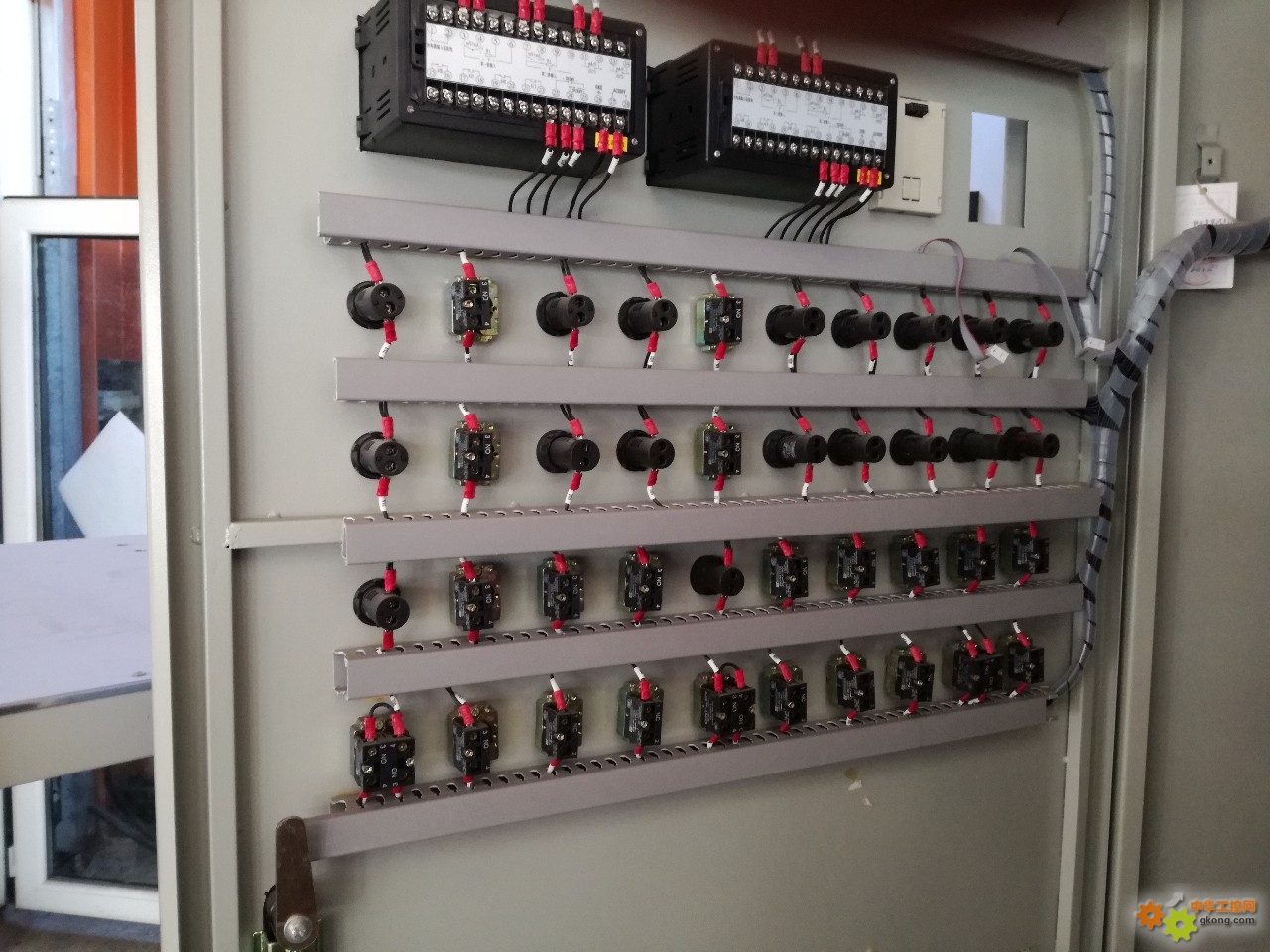

尼龙扎带捆扎,绕线管, 粘贴块。

我配电气柜,一般柜门用尼龙扎带,导线用7心1.0MM软线

走线槽或绕线管缠绕下

我们这都这样接

如果用硬线,横平竖直就好。软线的话,加线槽最好

用扎带和缠线管,集线处钻两个孔用扎带固定。

加线槽显得美观,线露在外面,缠上缠绕管的也常见。
