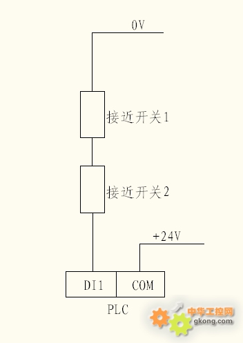

如图,以前接入PLC都是无源信号,现在不知这种有源且串联的能这样接入PLC吗?

接近开关原理图,有没有

只知道是二线制的开关,原理应该都差不多的吧

不行

为什么不行呢?把plc换成中间继电器应该就可以吧?

估计不行。

3线的我串接过,2线的我没有试过:但是如果2线接近开关都是12-24V通用的话应该可以的,

少的话可以,多了就不行了

为什么不通过继电器转换一下呢

因为面板上位置有点不够了,有六组这样的信号要接
