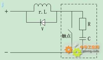

24v的电磁阀,控制水,气,和接触器等,在关闭时有的会有反向电正,但有的又没有,如何控制消掉呢?
我自己用24伏的中间继电器做实验,把二极管反向接阻,再串个led,也没有观察到有电,但现场有些气动电磁阀关闭时又有弧光,这些是什么原因呢。
因为这样的问题,已经损坏了好几个在线仪表,如何能检查出来并避免问题呢?

可以反向并联一个1N4007二极管了续流。

如楼上所说,并接续流二极管。或直接购买本身带有续流二极管的继电器。

直流的继电器线圈,开关动作,反电势可能很高,但能量不大,所以,用LED显示,一般是看不到的。用示波器看开关的波形,抓波,比较续流时与不续流时的dv/dt,也许就明白了。

   电磁阀绕组、继电器线圈都属于电感元件。如果触点电路中存在电感,在切断电源瞬间电感上会出现过电压,在切断电源的瞬间产生火花或将其它电子元件击穿,这是该类电路固有的特性,检查不检查它都是客观存在的,关键是想办法消除它。
   实用的消火花电路是RC吸收电路如图所示。图中虚线框内是一种半RC吸收电路,图中虚线框外是一种全吸收电路,在实际应用中选择以上电路中的一种就行了。消火花电路应紧靠继电器触点安装,并尽量使连接线短些,以保证消火花电路的效果。

给继电器线圈两端反并联一个二极管,起续流作用就不会烧了。

rc是适用于交流电路的吧。

可以在线圈上反向并联续流二极管;明显看到弧光,可能是电弧持续的时间较长。
6楼介绍的比较全面。
