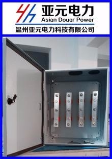

一台小柜子,总共二十多个KW,可是进线电缆竟然是3*185+2*95的,电缆太粗,根本没法接。我的想法是做一个接线箱,里面用绝缘支柱支起5段铜排,做一个接线箱,可有人说这样不符合规范,要加一个大空开才行。也不知道有没有这样的规范
类似下图这样

想法很正确,符合规范。

如果成本不是首要考虑条件,也可以直接装个400a空开,接线铜排不就省去了么,后面还可以并接其他负载。

非标工业系统其实就是针对性的定制的设备,只要安全和方便简单,想怎么解决都得。
要么用大空开来转换,要么用小线耳压接(大规格的多芯导线,完全可以只取一半芯数或者更少的芯数来压接小规格的线耳)。

不了解这方面的规范;但如果接线箱与小柜子很近,可能也可以。

既然已经浪费了,就在多花点钱买个空开,增加一点保护。

建议给他换大一些的配电柜,电缆已经选择并且使用了,那就用大些的配电柜,其实也没多少钱

后面的电器柜里有开关吗?如果有,这个转接的端子箱无需再加自动开关了。

这个方法好,接个大开关,出线外接个小开关。
