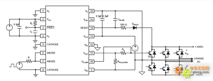

这几种都是同理的,比较少见。有条件的帮我量下9,10脚是否相连,注意一定要在电路板上量,拆下的没有意义。因为有人跟我说他的板上9/10相通的,但是IC资料显示不应该相连,手头没有这样的板无法证实,谢谢

发表于:2016/10/9 8:51:46
这是A330J的常见用法,9脚和10脚是短接的,希望能帮到你!

发表于:2016/10/9 8:52:53
5232
中山宇丰
文章数:519
历史总积分:5232
注册时间:2011/11/20
发表于:2016/10/9 9:14:38
谢谢,这只是测试某个引脚功能的电路,非常规用法

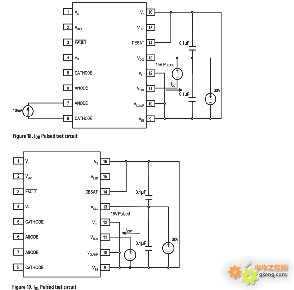

回复 #5楼 xczidonghua
谢谢,资料上说10脚低于12V时IC关闭并报警输出,应用中又将其置零仍正常,如何理解呢?我在测试中置零实际也是正常运行的。

发表于:2016/10/9 22:08:51
10脚功能主要用于监视栅极工作电压,用与不用得看电路设计,PDF有详细介绍,其范围值如下:

发表于:2016/10/10 7:51:56
对了。可是我在0-VCC之间试都未见保护,所以纳闷,这样怎么保护?不知是自已理解错了还是IC有问题

发表于:2016/10/10 7:54:28
