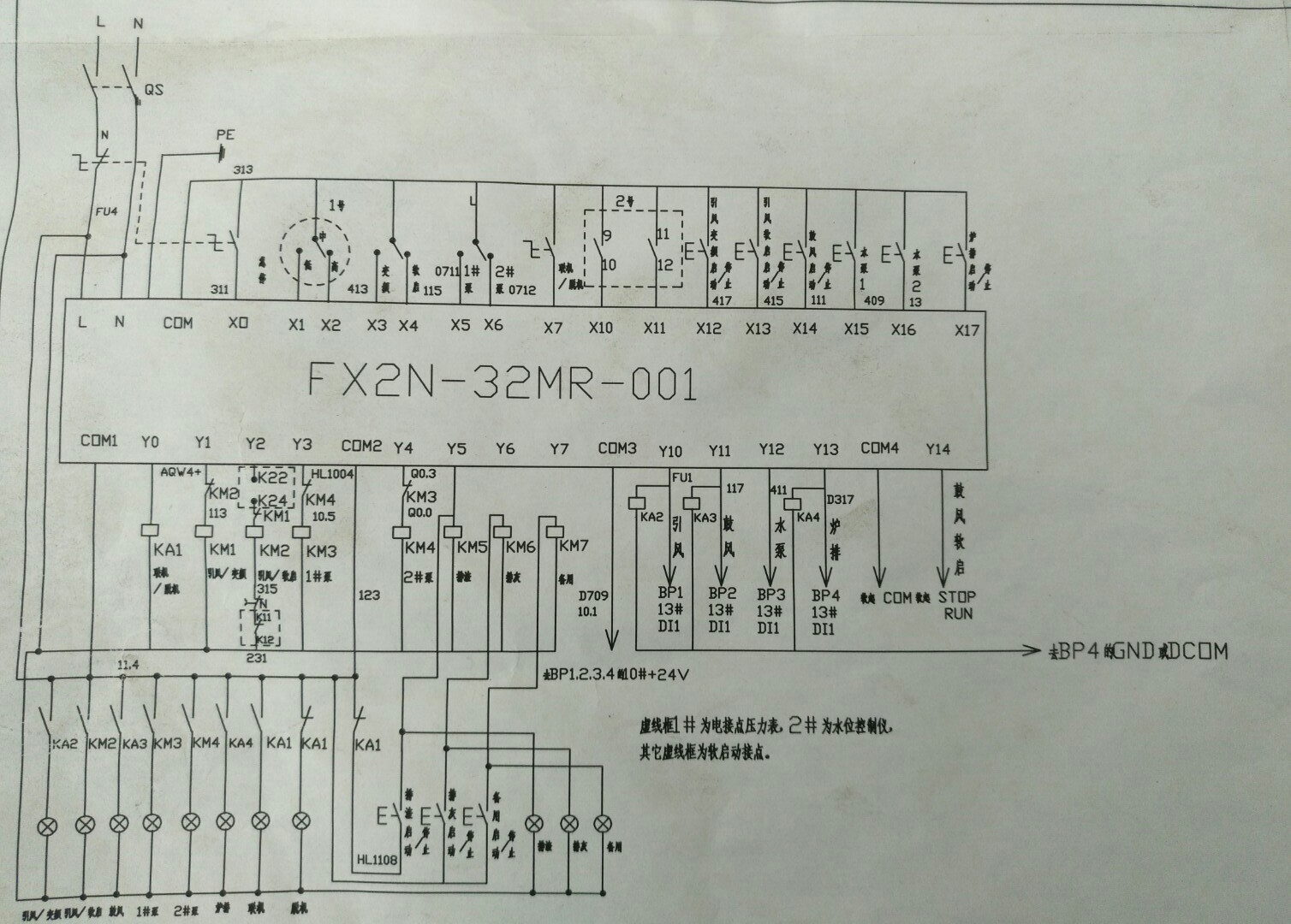

昨天遇到一个故障,锅炉房设备运行当中突然停机,之前一切正常。检查发现plc输入指示灯在操作旋钮时,能正常显示,输出指示灯不亮,就是全部无输出,检查半天,电源,接地,急停按钮,联机旋钮等,检查没发现故障原因。打电话问设计人员,说是查下图再给回话。
后来老板来了,敲了下压力表就好了,打电话给原设计人员,人家说绝对不可能。各位解释一下,为什么呢?

我后来打电话给设计安装人员,问人家是不是设计了压力表异常,就阻断输出的程序,可是人家说绝对没有,那怎么解释这个故障呢?压力表输入是x1x2对应下上限。

看看梯形图就明白了

看了程序就知道了

没有程序猜不准的。

难道没有配置报警显示系统

没有看程序只能猜
你老板这样弄下就可以可能是信号触点不好引起的

既然老板敲了敲压力表就好了,是不是代表X1,X2输入有可能接触不良?个人意见。

老款的三菱PLC控制器,即使程序加密,也可以读出程序阅读后,做维修指导思路。
如果你没有条件或者连笔记本电脑都没有或者摸都没摸过的话,这句话算我白说。表情

通过程序分析问题吧  这样猜没有任何意义的
