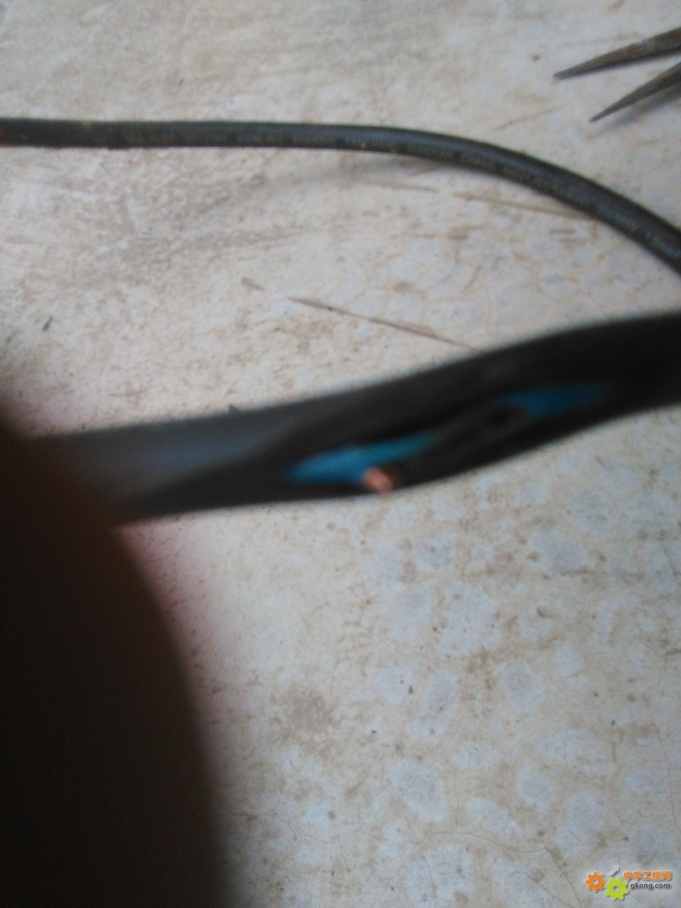

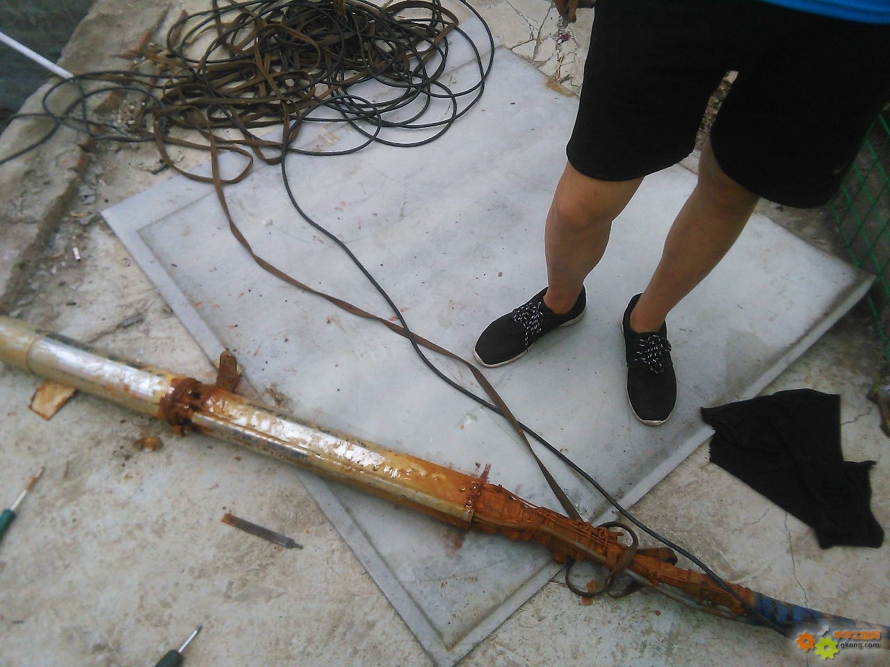

今天早上一上班同时来找说没水了,到水泵那边量了下电压正常,量下电阻有一项没阻值判断有线断了,让同事吧水泵把上来检查,(100多米深)把上来我看了下载泵的根部有一截线磨断了(竟然漏电断路器没有调)你们碰到这种情况这截线怎么处理才好

以前用同事先用生料带包再缠电胶布

先用电缆胶带包扎,再用绝缘电工胶带包

以下是引用guodong-ohl在2016/7/5 10:44:45的发言:
换线
怎么个换法

回复 #3楼 yejingmao
嗯我这边也是先用自粘胶带粘完再用pvc粘

全线更换,以后有个万一呢。

有一种可以拉伸的防水电工胶布,或者高压胶布也可以,多包几层,包工要精良。另外接头最好上焊锡。

8楼说的(可以拉伸的)与5楼(自粘胶带)、3楼(电缆胶带)说的,是不是相类似的材料。
