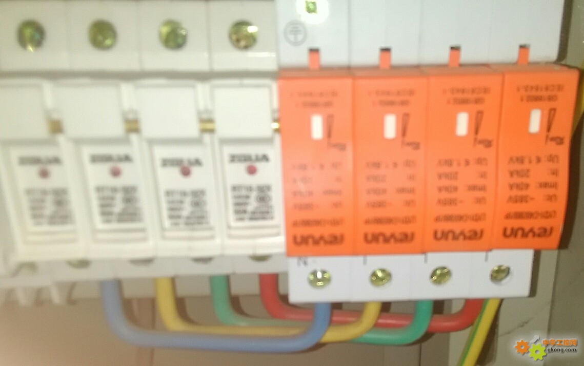

这师傅为了省点线吧件倒着接
还有这个浪涌保护器前段加保险丝对不对

1,防止因雷击而产生的工频续流(针对放电间隙型器件)对SPD及其线路的损坏。?
2,方便维护更换SPD。??
3,防止因SPD老化(如mov器件的漏流增大)而造成线路故障

浪涌前面加保险 第一次见啊

浪涌前面加保险 第一次见啊
也是第一次见加保险的
2,方便维护更换SPD。??
这个柜子里就一个电表几个32安的断路器

限压型浪涌保护器前面必须加熔断器或微断,开关型可以不加。
那个浪涌保护器倒着安装,应该是为了从熔断器下口出线直接跨过来方便。

这个:倒过来只要安全性能许可就行,否则还是老老实实地干吧

这个倒着装在我们这边很常见,箱变里面,电源柜都见过有这么装的。存在自然有它的合理性,就想知道一下,有什么规范规定不能倒着装吗?

零线上也加保险?
