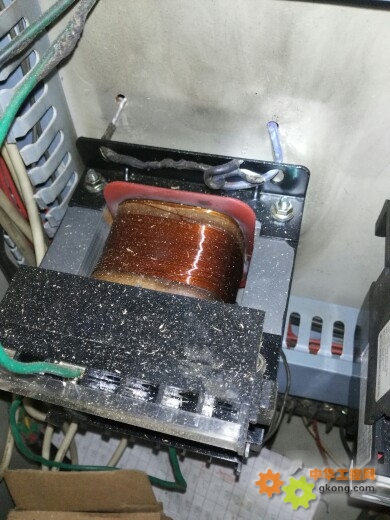

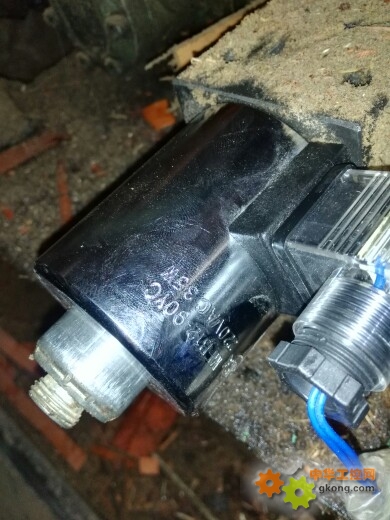

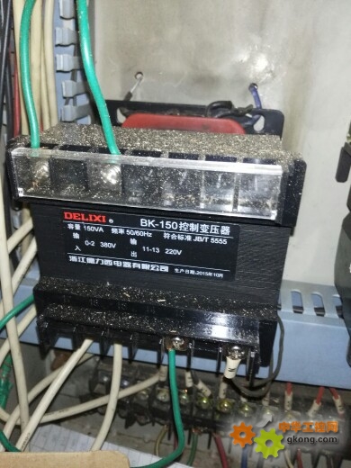

板厂铺板机电柜里用的一个变压器,380V变220的,功率也就一百瓦,近来接连坏了几个,少则三五天,多则十天就要坏一个。厂里的机修也换怕了,把它加大功率到150瓦,稍用得时间长一点也坏了。本来这种不是立马出现的问题,都不情愿接的,不好判断是否能标本根治的,老板再三要求查下。测量变压器的输入输出电压基本正常,一开始用钳表测电流也才0.2A,但一分钟左右电流表突然升高到3A,时间大概有三秒,再观察下去发现这是有规律性的,也就是说一分钟就出现一次三秒的过载,有了思路,用钳表把各分支分别查下去,原来是一只35W的交流电磁阀引起的,测量它的阻值是260欧,正常的是350欧,没有明显的短路,也能正常吸合,就是电流大而已(正常0.15A),这样工作已有三个月,事情到此也算有个交待。

变压器的漆包线都变色了

该电磁阀线圈有不稳定性匝间短路

没加保护啊?
有问题可加

回复 #3楼 mjinbao
是电磁阀每次通电电流都会大,但时间很短,只有两三秒钟。

回复 #7楼 zzn6737
就一继电器直接控制了,正常电流是很小的。
