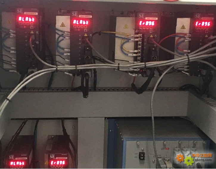

今天客户报机器人异常无法复位工作,检修发现如下:

因为发现柜内所有伺服驱动器全部报警,但是手头没有该品牌伺服驱动器资料
检修进入困境。疯狂打电话咨询、查找资料ing.......
最后,仔细看报警显示,发现有3个显示“AL**BT”,想当然认为:应该是电池报警,电池电压不足ing,于是拆开检查..........

发表于:2016/4/27 8:57:27
机器人是在运行中,安装在压铸机本体上:
压铸机本体振动大,而厂家的后备电池组是3个锂电池并联,焊接在PCB上,电池自重在压铸机震动作用下引脚断裂,我检测发现锂电池转镍的那种镍片只有0.15mm左右厚度,电池真实图片为5#电池大小,锂电池引脚截面积太小机械强度不足,结果就是如此
左侧那些插头就是绝对值编码器的接插件,电池3个都已经完全断裂,其中一个所有引脚完全断裂掉落,其余2个一个断了一个脚另一个断了2个脚
