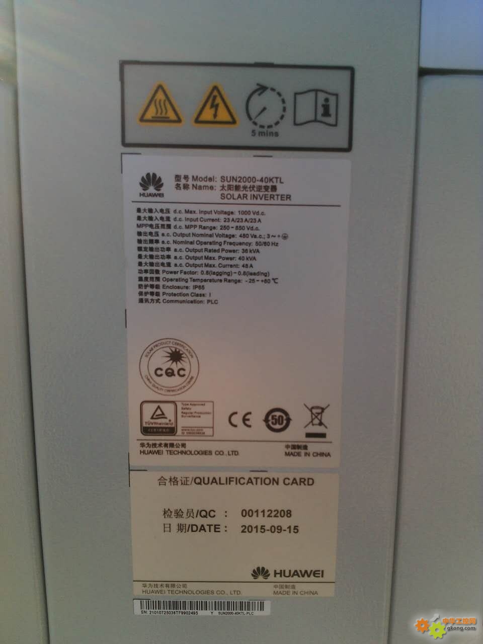

这就是逆变器的铭牌了

载波通信。
PLC通信板将通信信号加载到电力线上进行传输.
你应该是说到点子上了,听有人提起过 。不过该逆变器规定的通信方式是PLC通信 ,这又是怎么一回事呢?
具体的看说明书吧。

最重要的PLC部分没有提供,所以只能猜测,既然是华为的控制器,无线传输也是有可能的,包括蓝牙,WIFI,GPRS等等。

电力线载波通信技术(Power Line Communication),简称PLC。是利用电力线作为信号通道来传输数据的通信方式。该技术是把载有信息的高频信号加载于电流,然后用电力线传输,接收信息的调制解调器再把高频从电流中分离出来 ,并传送到监控中心,以实现信息传递。
电力线载波通信是一种更智能的通信方案,采用这种技术可省去光伏逆变器RS485通信线缆及其敷设的困扰。

逆变器输出三相交流到子阵箱变中 ,箱变中有一台南瑞的逆变数据采集柜 ,另外每个子阵都配有一台华为的数据采集柜,不明白它们之间是怎样进行通信的。

这个与我们说的可编程控制器的PLC不是一码事;

是啊!华为把这个技术应用到光伏发电,却没有在用户手册中加以介绍,网上有关的知识也很少,真不知道心中这团迷雾什么时候能解开。

光伏逆变器很多都是走电力线载波通讯的
