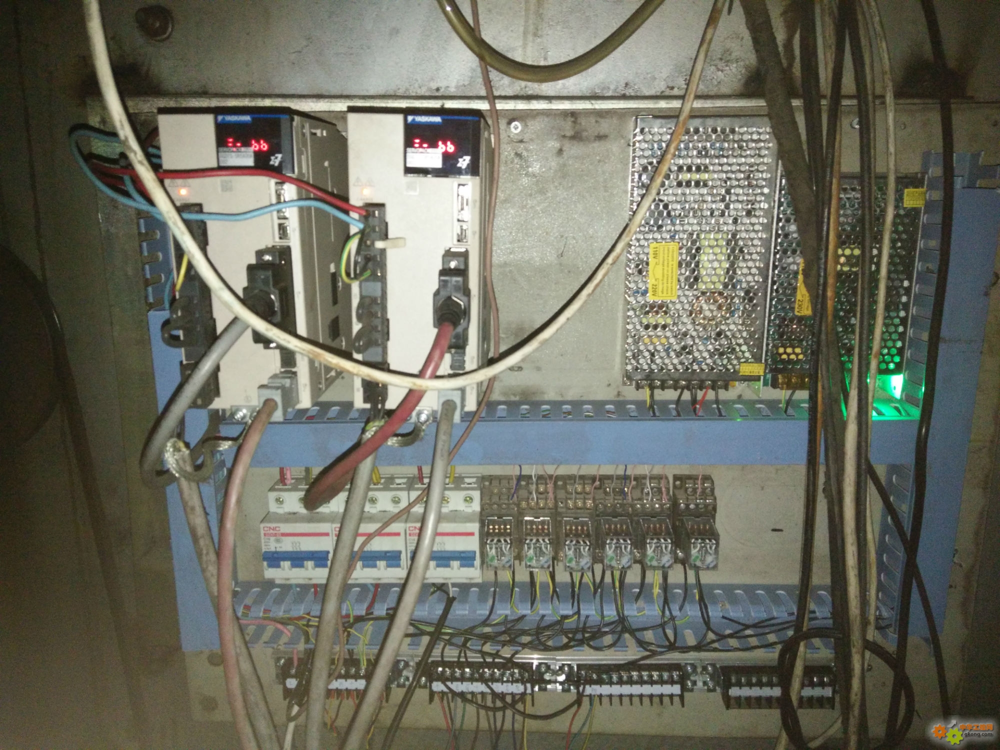

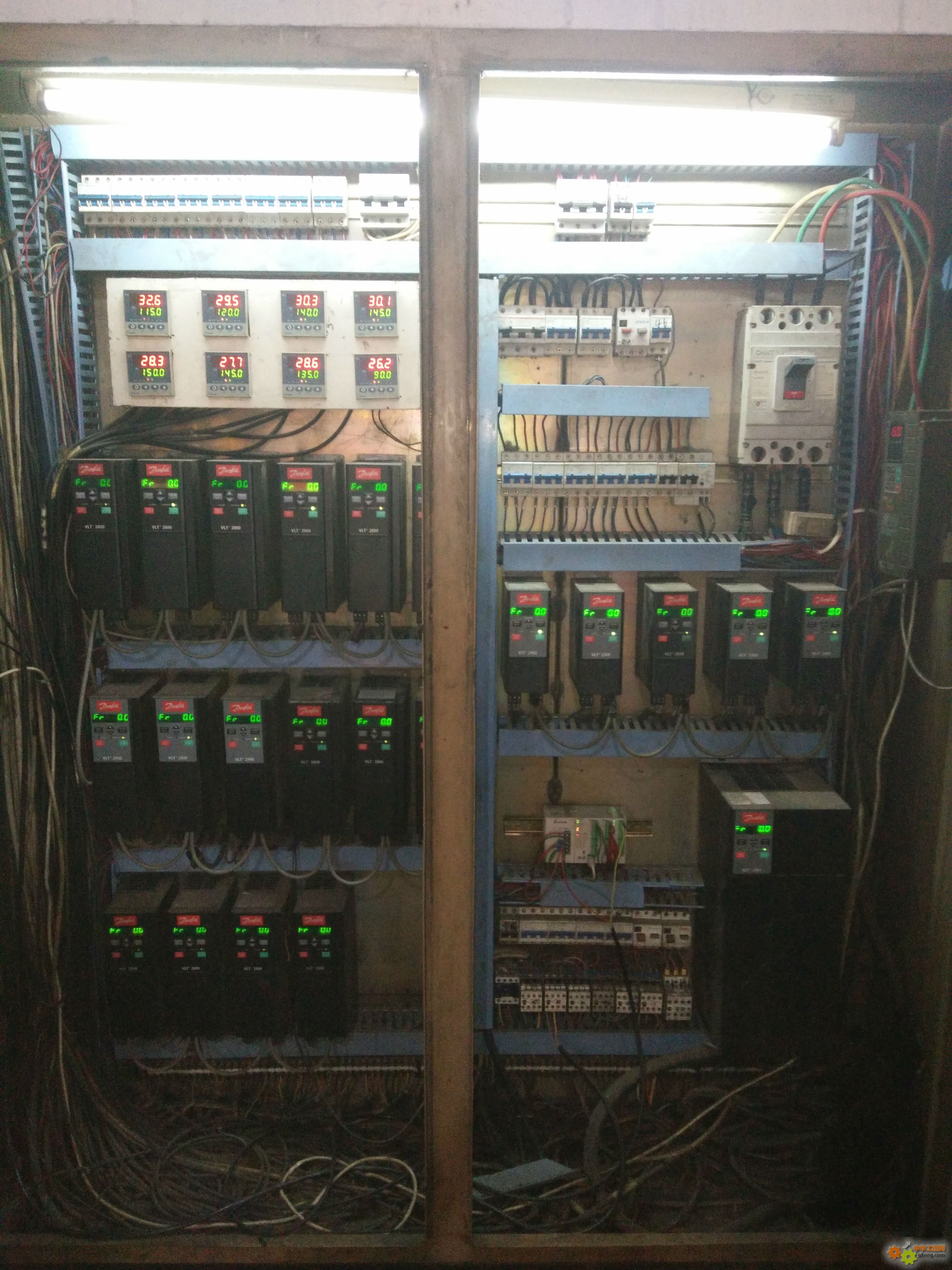

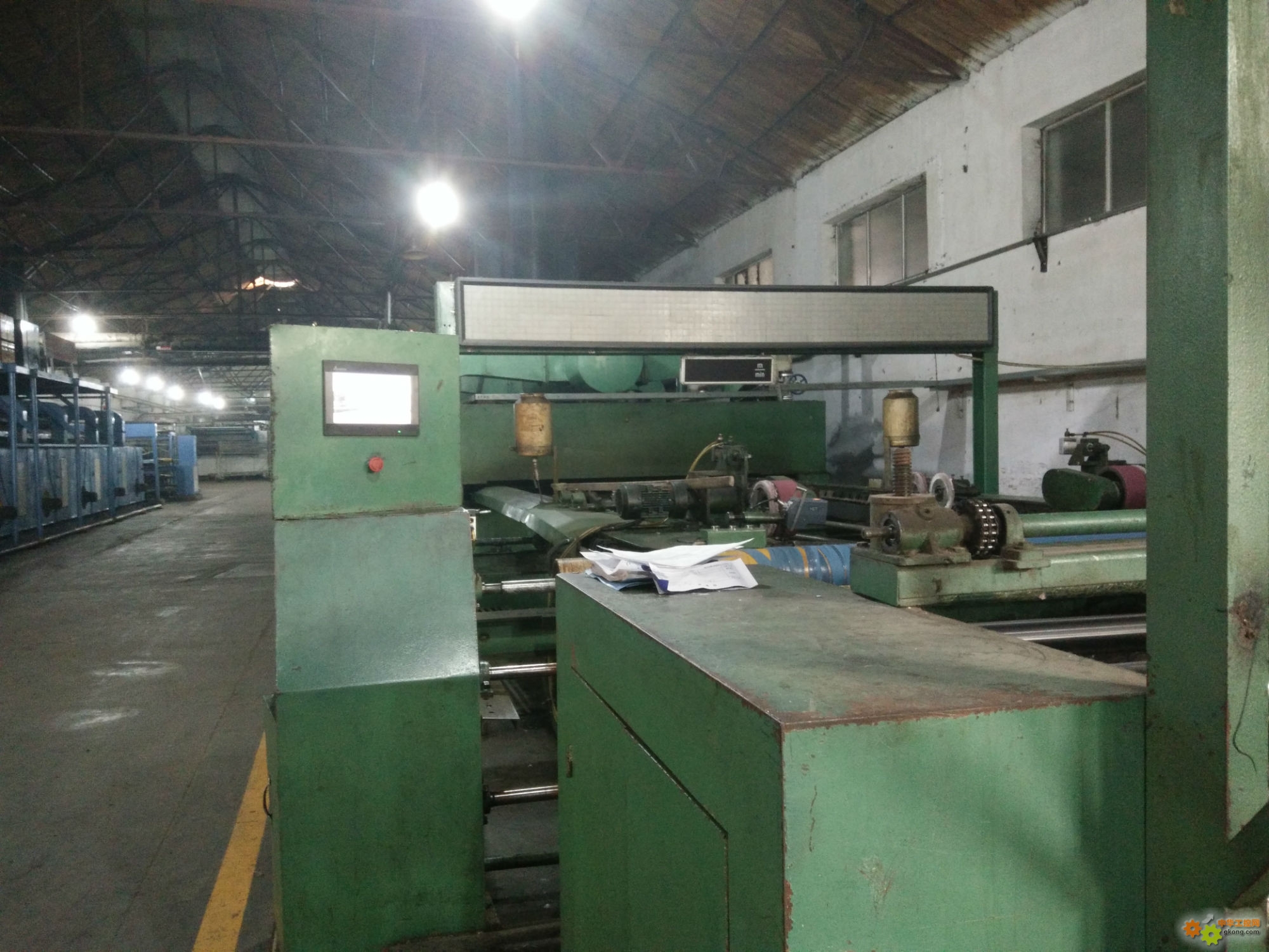

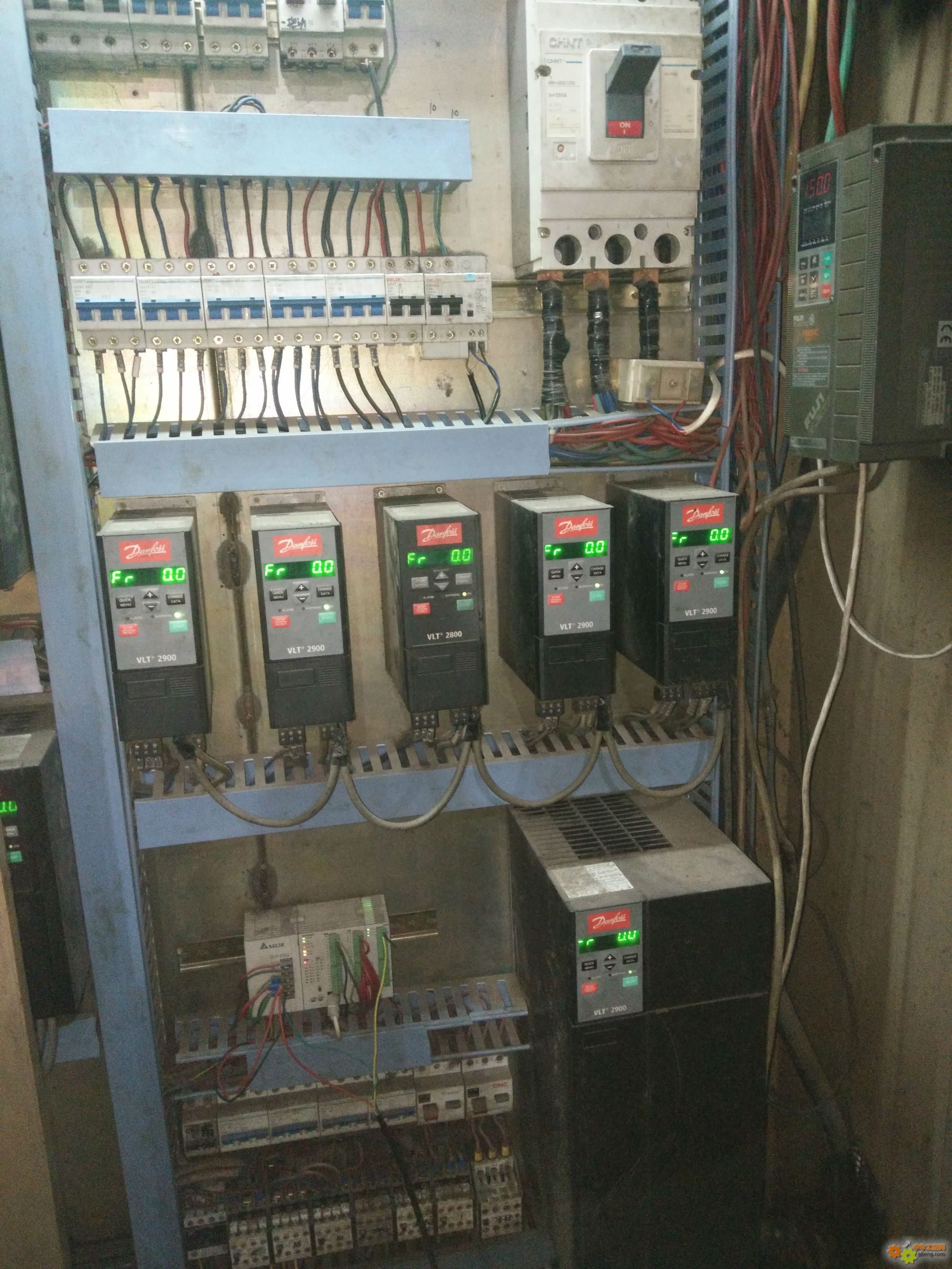

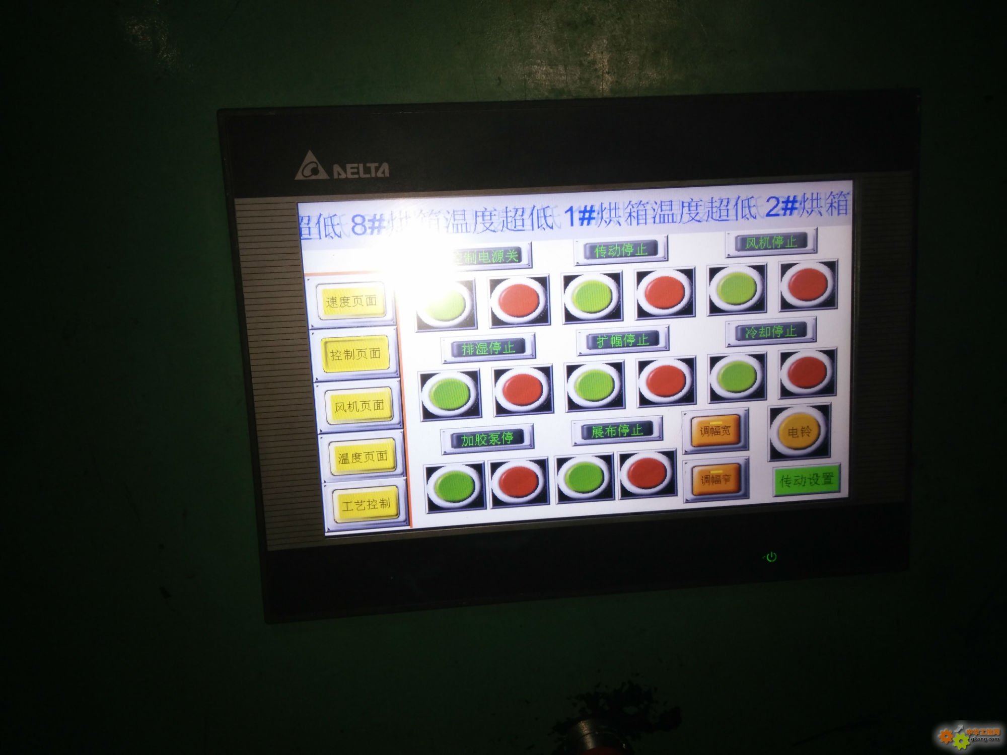

改造后设备已使用一年有余,上图给大家。有不规范的地方大家轻喷,毕竟是十几年的老设备改的。

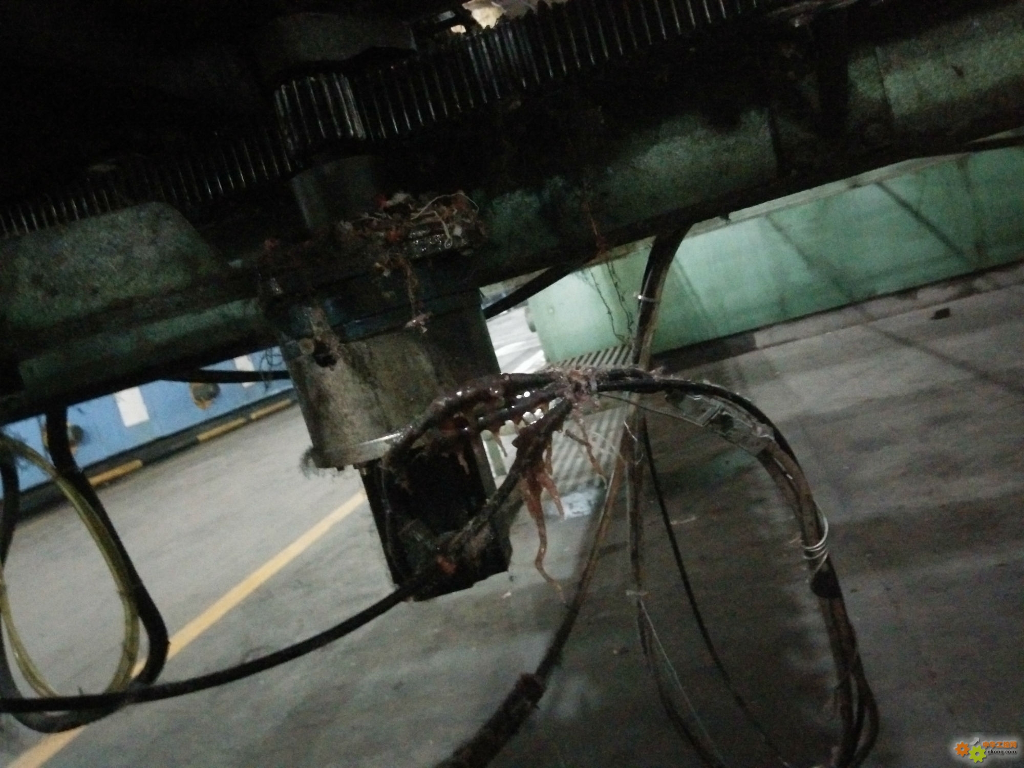

安川
伺服纠偏执行机构
初学乍练.大家多关照

自己做的纠偏控制箱

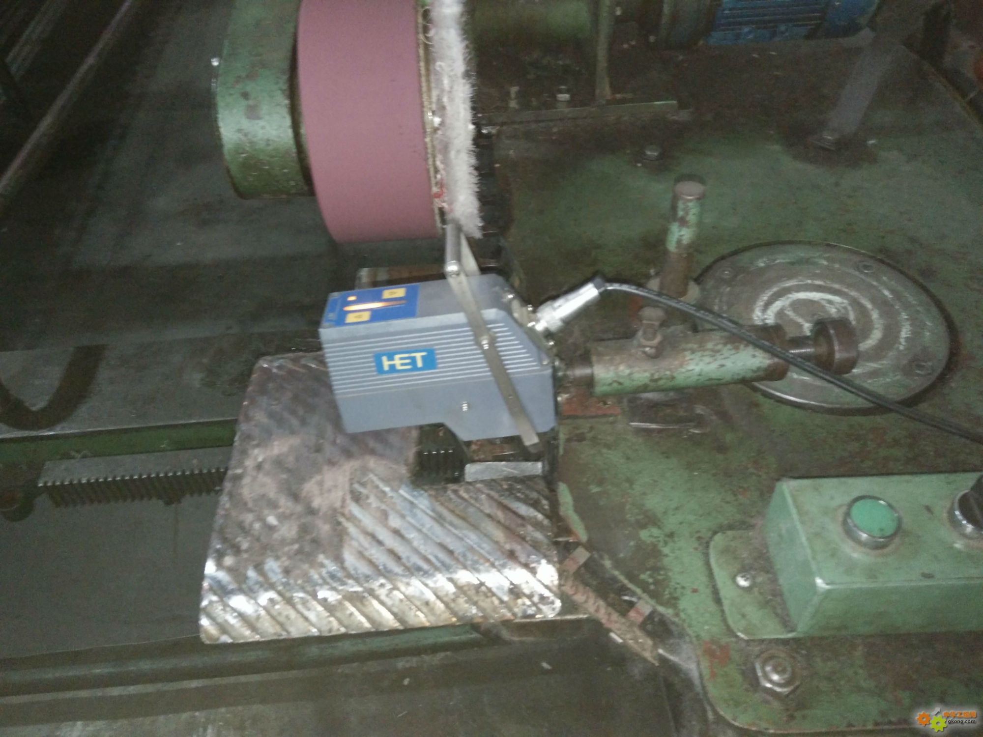

光电探边器,好贵的,两个一万多元

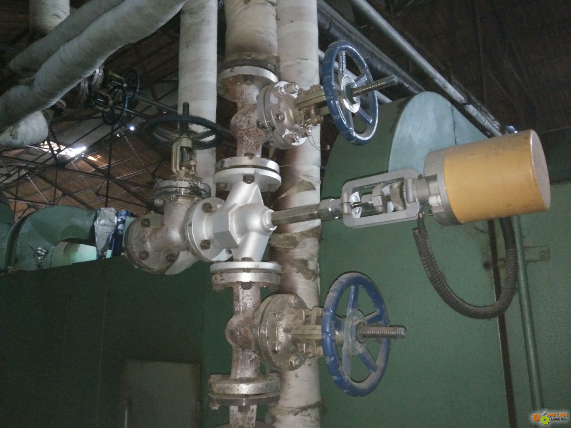

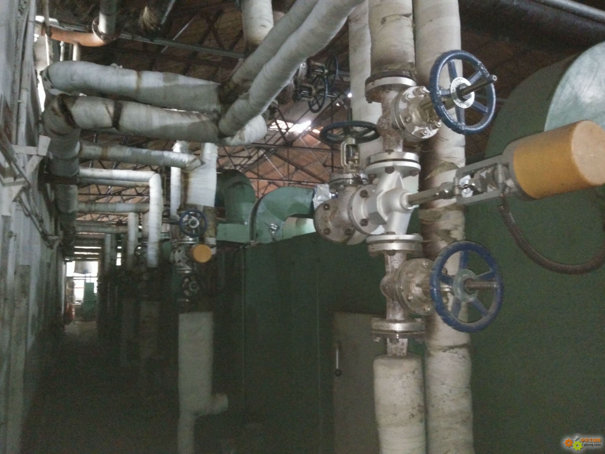

油温比例阀八个

楼主这个光电探边器怎么个用法?想了解下

回复 #8楼 mlx5118
输出的是峰值5V脉冲串加方向信号,做一下电平变换直接进伺服驱动器
