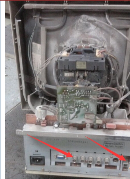

看到下面的接口,猜测应该是视频监控级别的监视器,对吧,第二个红色箭头哪里,是USB传输端口吗(类似于打印机的USB端口)?

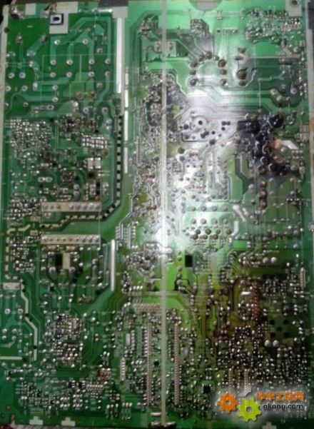

多数是发热虚焊, 反过来看看板子反面。有黑色圆圈的都是虚焊的。多补焊一些。尤其是功率件,电容等。

回复 #13楼 cfg168
真是内行啊,这进口设备也就用了一个VGA线,当普通操作页面显示的。

这种显示器很少了,修理它的也不多了;
该现象,应当是接触不良(例如虚焊、焊盘处铜箔开裂等),只是看好不好查找了。
