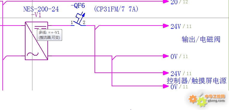

我们的设备都加了的,200W的配7A

做 CE认证的时候认证公司要求要加,没认证的就没加,以为有保护没问题,现在准备直接用熔断器端子塞个20A的保险丝(成本考虑),看国外的机器24VDC输出分两路都接断路器,一路控制柜内,一路控制柜外。
