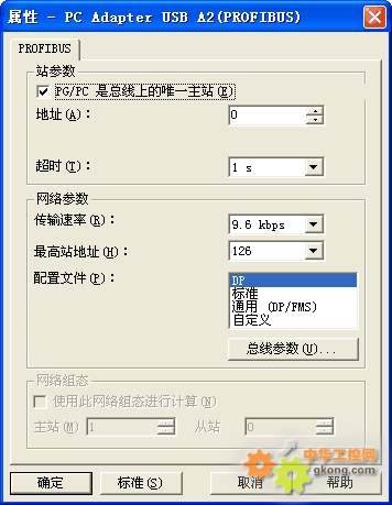

手里有跟300PLC数据线:PC ADAPTER USB A2 想用于200的PLC下载,在网上查了下,有的说行又说不行。今天亲测了下,可以的。
首先是驱动问题,在找驱动上还真浪费了很多时间,因为这根数据线用在STEP7 5.5是不需要单独安装驱动的。
但用在200里是需要驱动的,在网上找很久,要不是那种老的,要不连接就是不能用,西门子官网还是英文的还注册,后来实在没辙了,老老实实注册下载吧。
现将其分享给大家,链接:http://share.weiyun.com/09af36c8f5ea5f24494e0ecc8e6cf59c (密码:r8CG)
其实发这个帖子原因之一就是为了分享这个连接。

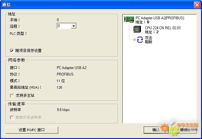

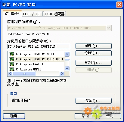

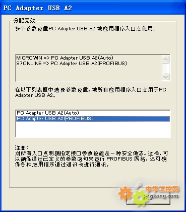

下面就是连接200PLC了,驱动安装好直接设置PC/PG口,将其设置为PC Adapter USB A2(PROPFIBUS)即可。上载下载监控都没问题

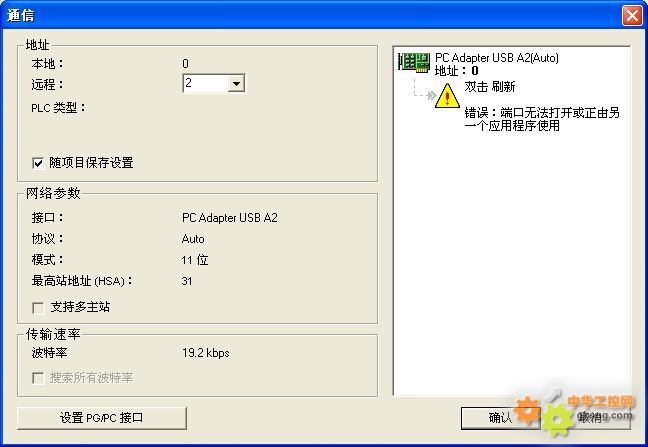

最后一张图是选择PC Adapter USB A2(AUTO),可能是我那点没设置好,反正是没弄通。
