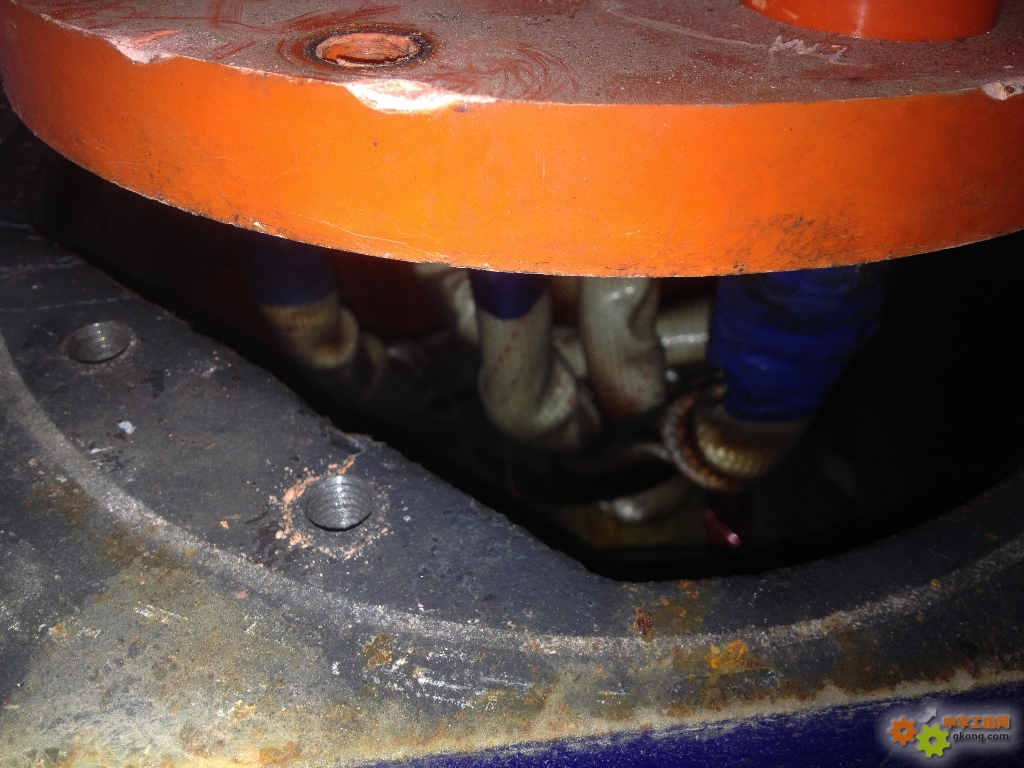

公司共有六台132KW电机循环水泵,用了没多长时间,共出现同一故障就是内部引线烧坏。电机使用了变频器,参数设置正常,
内部引线

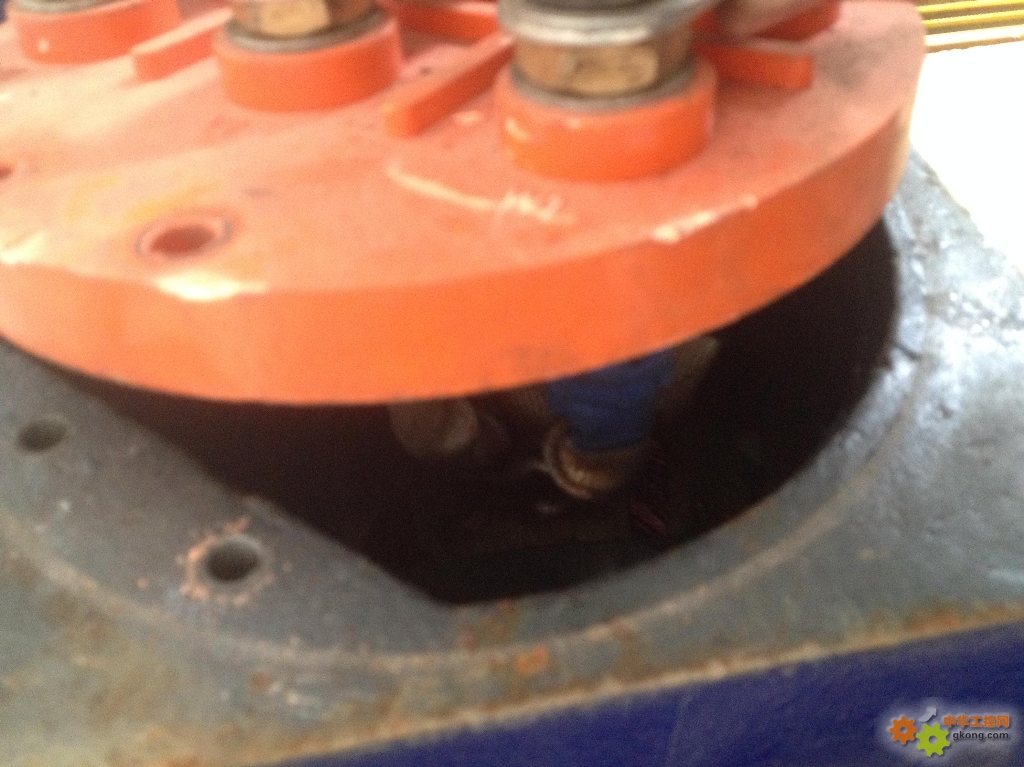

现在就剩下2#4#还没烧坏了,因不常开。1.3.5都是坏同一故障点。6#坏的是外部接线盒端子处可以考虑是接线松动引起的。

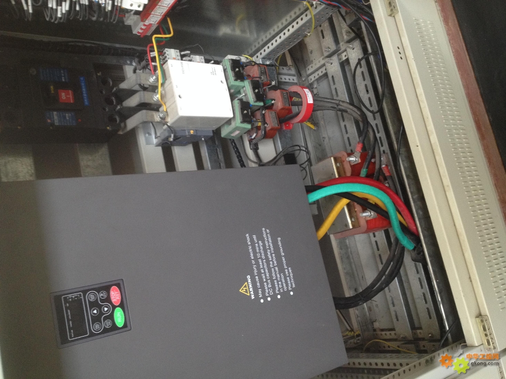

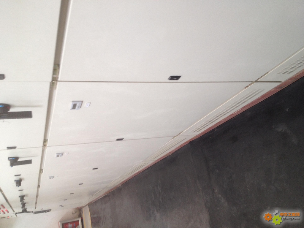

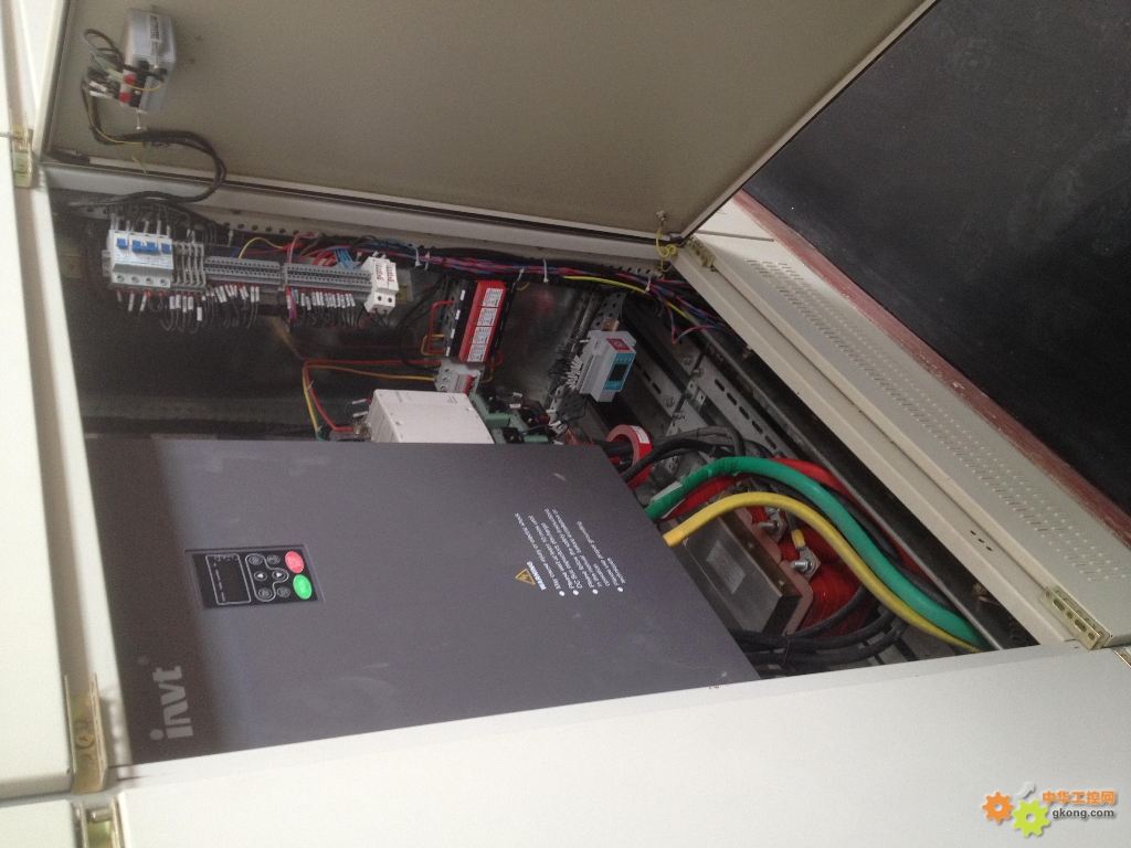

变频器控制,但是无输出滤波器,无直流电抗,有输入电抗器,配电室内有电容柜,但是无电抗器。距离配电室越有50-60米距离。

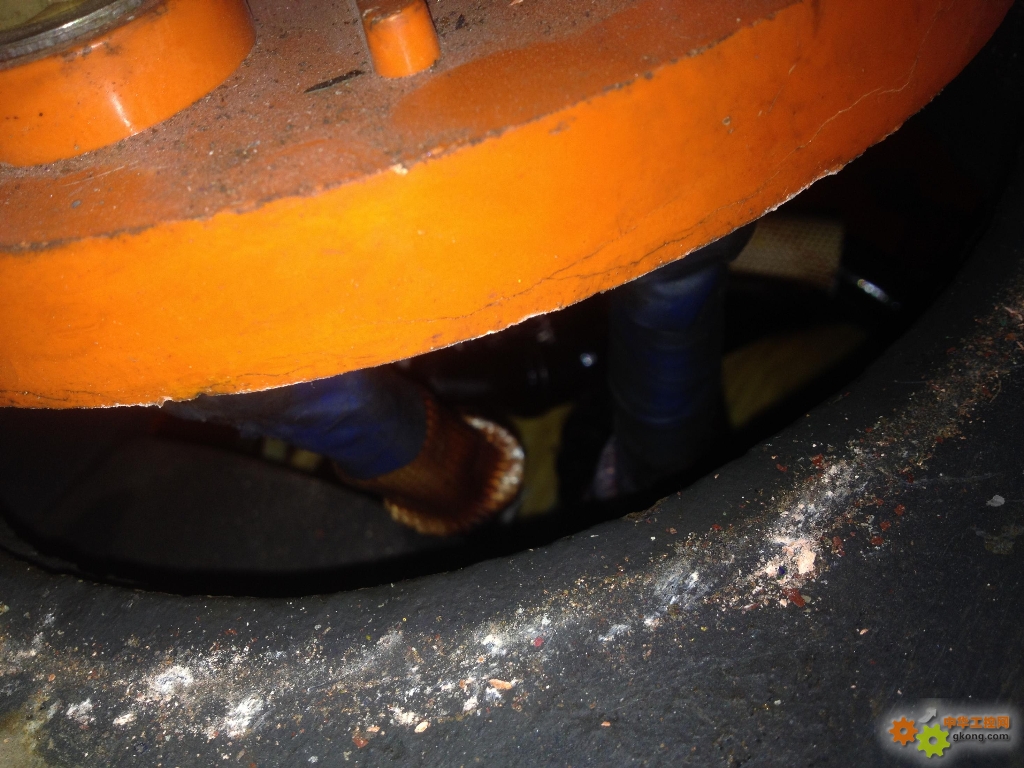

厂家也不知什么原因,从第一台开始用不了多久就烧坏,到现在就是两台好的了,不知是质量问题,还是有别的问题。开机时间不长一般每天4小时,开机使用侧电流正常178A.178.179.三线电流平衡,也没有过载,最近一台值班期间工艺人员说电机开不起来,自停,查看变频器报警
OC1,为过电流,直接停电拆开接线盒闻到糊味,打开一看又烧了。

端子质量问题或受潮引起。

引线细,端子不合格,都有可能

50米以上就要加输出电抗器了,变频器输出会产生好多谐波,如果不滤波会产生很大的电流这样对电机是不好的

开机使用侧电流正常178A.178.179.三线电流平衡————————但看你电机内引线最多是10平方的线,明显不够大。
