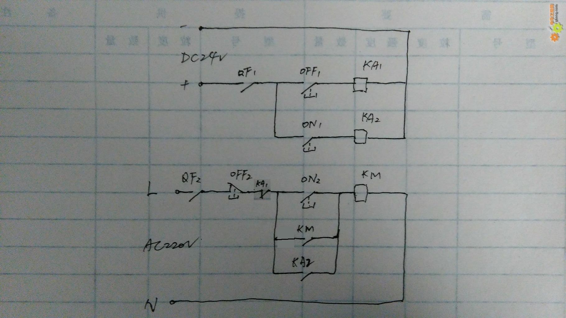

一天,车间一电机控制出现异常,一查原来是如此电路。当然,在正常情况下,不会出现任何问题,但却有一隐患,你能发现吗?

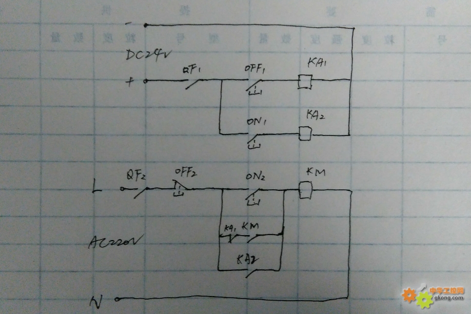

把KA2动闭触点与KM并联后再串联KA1的动断触点。

ON2 OFF2是怎么回事!

KA1、KA2能够同时接通,ON2接通时KA1断开不了KM,KA1接通不了时无法在该回路停止……其他就不知道了。

是否应该这样?
有问题可加

发表于:2015/10/29 20:05:59
回复 #2楼 liuhuoaaa
ON1-起动1,OFF1-停止1;ON2-起动2,OFF2-停止2

发表于:2015/10/29 20:06:43
请教问题何在,

发表于:2015/10/29 20:07:15
回复 #4楼 mjinbao
ON2接通时KA1断开不了KM??
