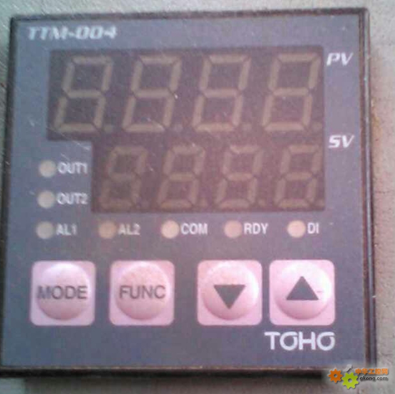

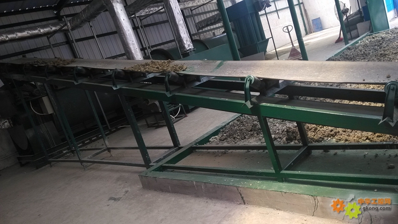

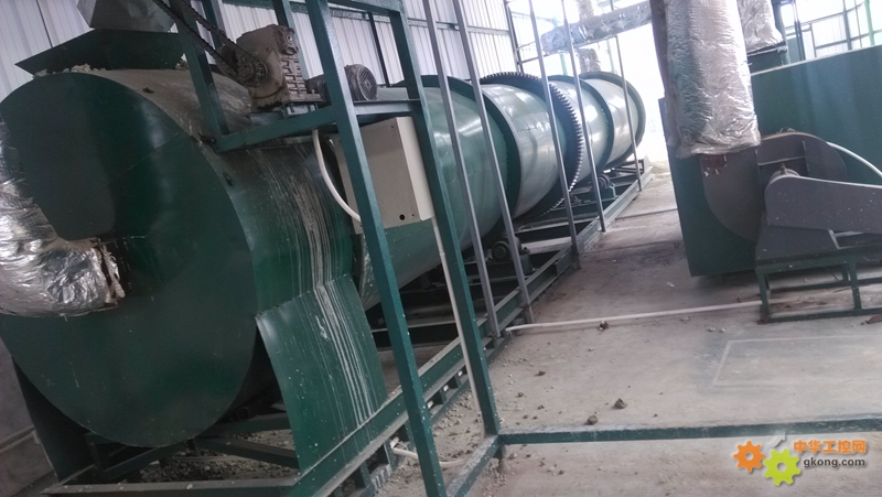

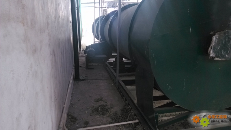

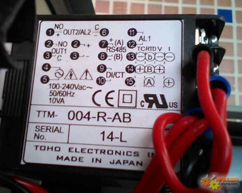

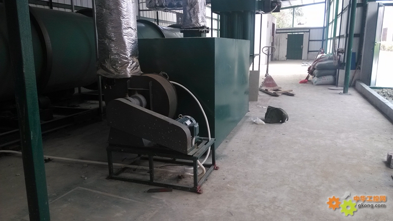

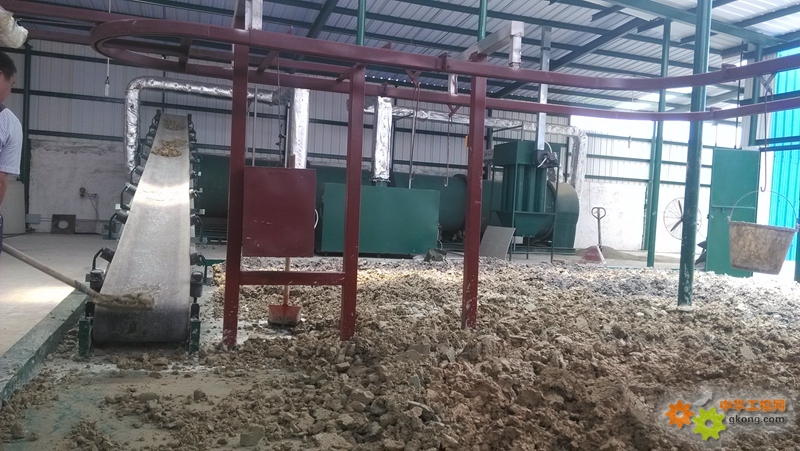

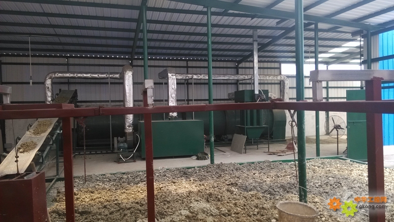

请教师傅:
   真搞不懂这是怎么啦?
   这个东邦温控器是用在电镀泥烘干设备上的。一共安装了两个。用了2个月都是好好地。昨天下午开始不知道为什么,其中一个温控器就开始神经病:探测的温度从90℃左右一直上升到200℃左右,然后就开始下降到90℃,然后又开始上升......就这样不停地循环。
0、探头与温控器间距离15米,用探温专用加长线接长。
1、两个温控器的探温线调换,结果是另一个温控器开始像上面说的那样神经病。
2、把探头线不要加长线直接接到神经病上就正常。
3、换一条线加长线,换了个新的探头神经病依旧。
4、试来试去,搞了3个小时,还是如此。
实在没办法,把滚筒电机(经变频器控制)一开,呵呵,奇迹来了,那神经病竟然好了!真是杯具!更加是一头雾水。
以上的现象,也许可以断定是干扰问题吧!
但是今早开机,又神经病了。
我想,实在不行,就把温控器装在探头附近算了。
请问哪位大师有过这样的经历,最后又是怎么处理的?
[此贴子已经被jint于2015/9/14 8:56:48编辑过]

楼主这设备是干嘛的啊

应该是干扰造成的。

干扰,可能是变频器干扰,用屏蔽线

是热电偶线接触不好

把电源独立仪表放现场测试一下
楼主公司干嘛的??

机器制造、改造、维护
