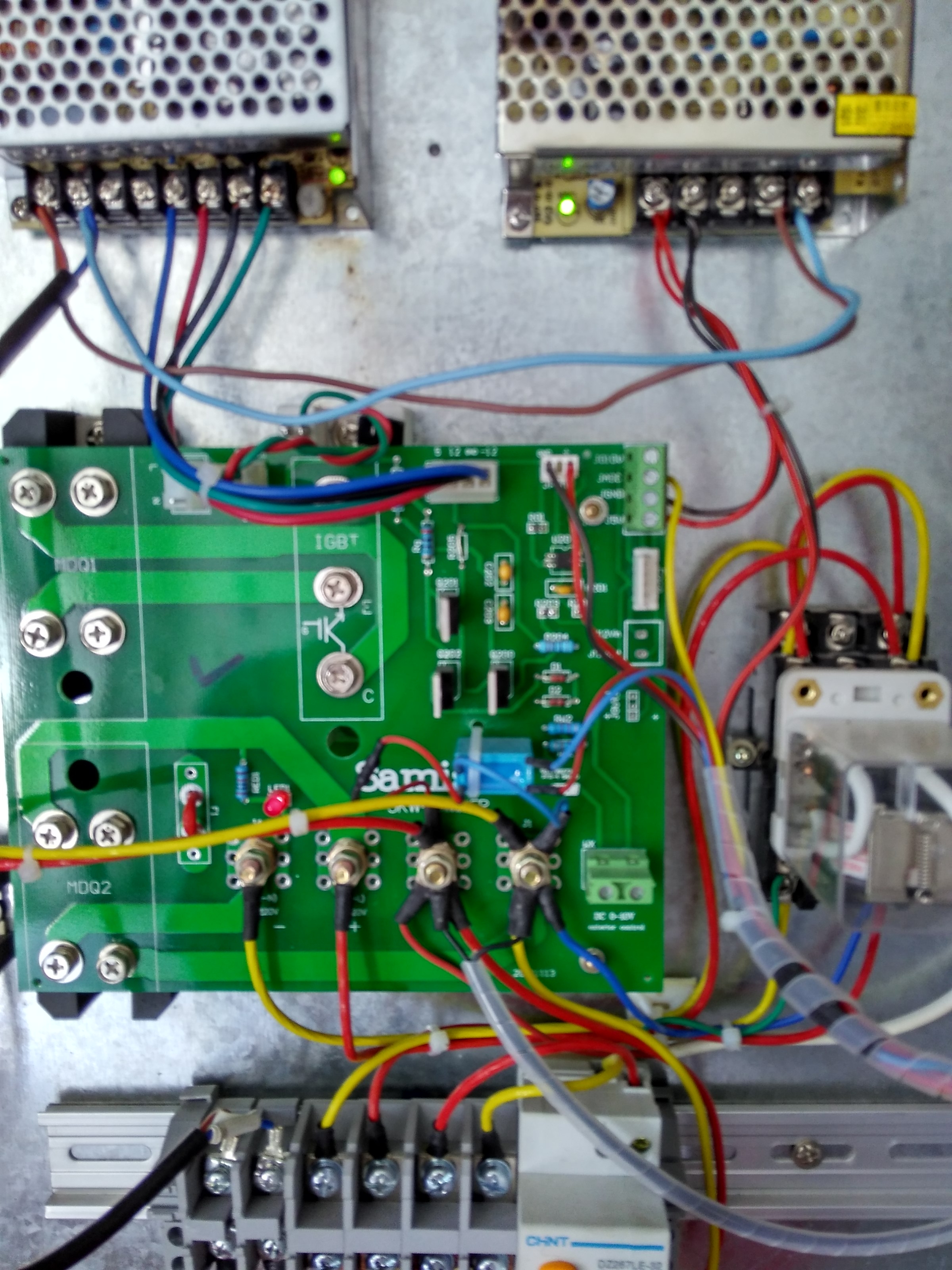

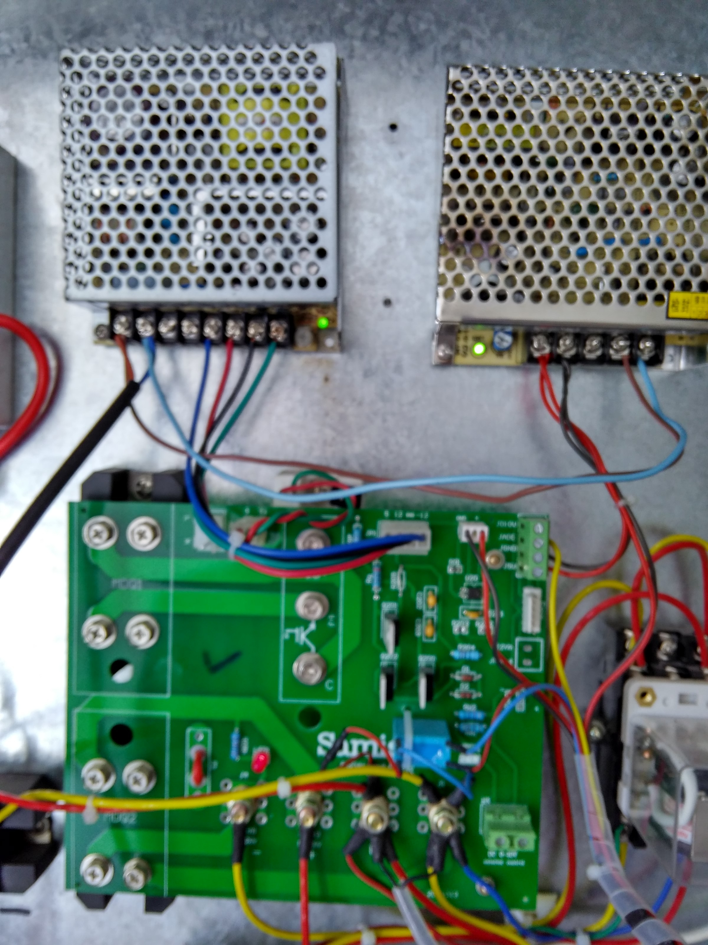

前几天回老家了,去了下一个亲戚的养殖场,亲戚说他的照明系统有问题,让我看看。这个柜子是LED灯照明系统。通过整流先将电压整成直流,然后再 通过IGBT降压成DC220v。并可以顺滑降压调光。现在问题是开关电源的滤波电容老是鼓包爆炸。长的两三个月,短的几天就爆了。看图

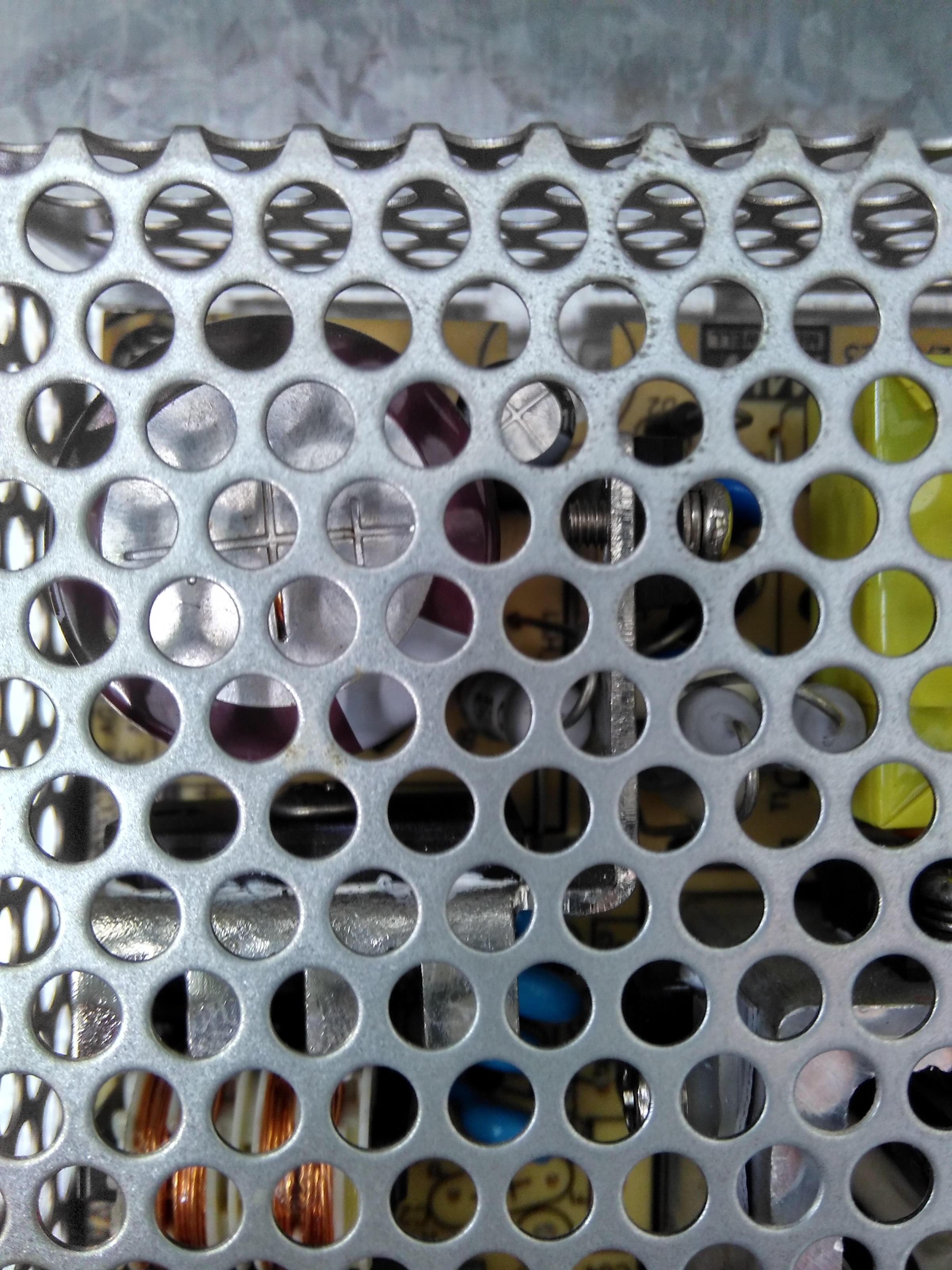

电容已经鼓包了
拆下看了一下,全是400V滤波电容损坏。别的没损坏。换了一个日本的好电容,没用多久又鼓包爆炸了。亲戚如此说。我怀疑是高次谐波干扰,。想加一个滤波器不知效果如何。各位大神不知有没有这方面的经验。谢谢

对了,亲戚说了。厂家的工程师也来了,也没有好的办法。只是说将电容换成高规格的优质电容。最好是军品电容。还有一个情况,第一次电容用了两个多月,电源是明纬的。第二次在市里买的用了一星期。也是明纬。但是写着香港明纬。价格50多元。商标和规格和原装都是一样的。怀疑是高仿的。因为我去天猫上查询,价格都90多元。

没见过你这种开关电源啊,,你在负载出线的位置反向并联一个整流二级管是是看啊

嗯,如果电容器质量有保证的话,有可能是谐波的原因。

给电容前后电路均加一个电感:电感直接用15mm磁环绕20匝漆包线就行了

明纬的RT-50.正负15伏。和5伏。三组输出。另一个是5伏。5A.

供电原理是不是:
开关电源供应直流电给下面的电路板,下面的电路板再做DC—DC变换输出220V直流可调。
主电容鼓包或者爆炸,电源电压过高,电源容量不足,长期大电流工作。
