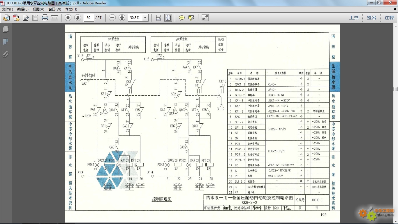

#30楼
回复 #16楼 honghaii
替运行觉,我理解的交替运行时自动交替运行,也就是不论是断电后还是高水位停泵后再次启动,都需要交替启动,想不出来如何实现。
最好配个电路图清楚明了。

21941
yejingmao
文章数:12575
历史总积分:21941
注册时间:2007/5/3
发表于:2015/7/22 8:05:52
#34楼
以下是引用juleo在2015/7/21 23:05:39的发言:
热继电器动闭切换?没想过,能否说一下。
就是交替运行觉得这个最难,我理解的交替运行时自动交替运行,也就是不论是断电后还是高水位停泵后再次启动,都需要交替启动,想不出来如何实现。
最好配个电路图清楚明了。
要交替也不难,加记忆电路,如单按钮起停电路你接过没有,得用这个就能达到要求

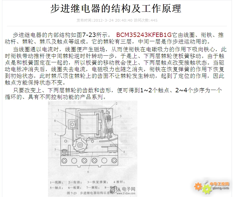

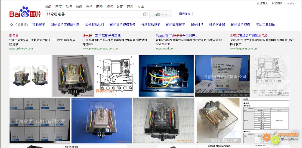

发表于:2015/7/22 8:35:57
#37楼
回复 #27楼 juleo
已经提供思路给你了,难道不会自己度娘获得高技术的资料来学习?
16167
xilinxue
文章数:2441
历史总积分:16167
注册时间:2007/12/27
发表于:2015/7/22 8:48:49
#38楼
先用PLC软件写出梯型图,看看该用多少器件,中继需要多少组触点。再然后确认能不能接线啰。个人认为这一方法比较捷径。

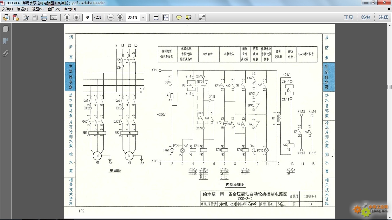

发表于:2015/7/22 10:01:48
#39楼
回复 #25楼 juleo
你直接参考着看吧,里边有个图集号,肯定能搜的到。。。
