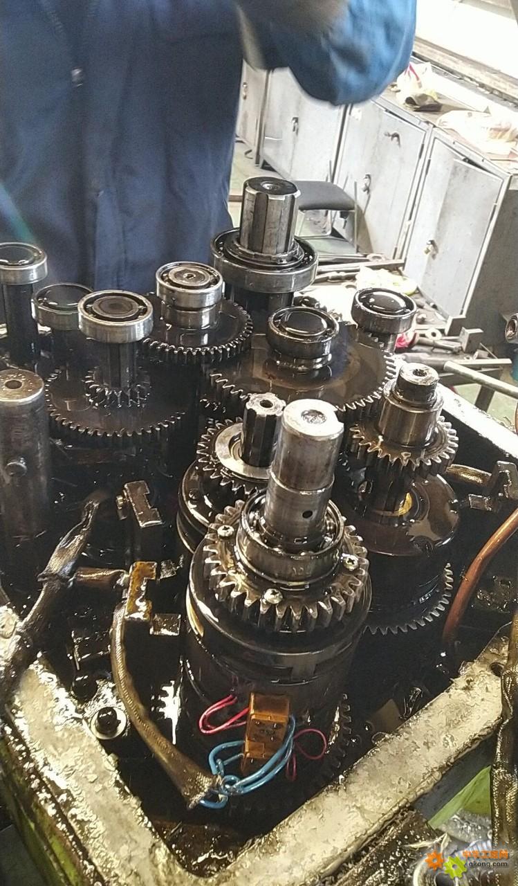

今天上传主轴箱拆解照片,这一组就是A、B电磁离合器线圈,同在一根轴上,AB线圈4根线9-13 9-14其中9号线并接在一起,出来也就是3根,这3根线9-13 9-14 电压是直流24伏,电磁离合器接线端子使用时间长了也会松动,用万用表测量电阻正常,但是运转起来1000多转,加震动就会造成虚电压产生。

如果主轴刹车线圈烧了,是不是停不了车了
主轴电磁离合器作用就是刹车(制动)功能,一般主轴电磁离合器线圈烧了可以甩掉不接。

你好!这床子低速是感觉正常,高速时,速度慢慢的上升,有拉不动的感觉,变速箱里还冒烟,我检测了电磁离合器线圈的阻值没问题!线圈电压也是24V,请问老师这是什么原因造成的?
冒烟可能是缺油导致机械故障,检查轴承及轴套等……
