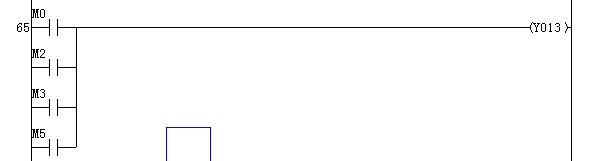

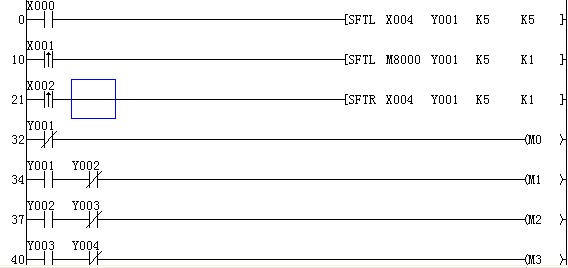

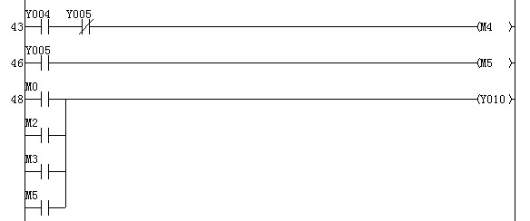

这个题目有点简单!用记数器或移位寄存器就能实现.其他全国大赛试题可以发帖?

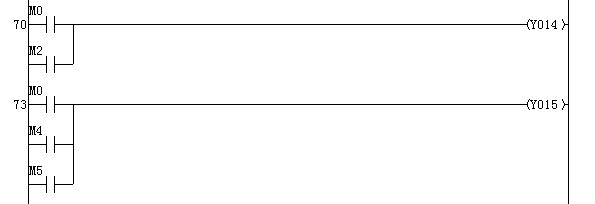

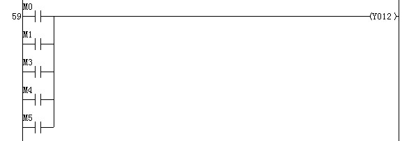

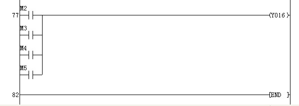

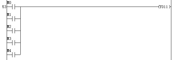

松下的FP1中移位寄存器可左移也可右移,开机用左移、关机用右移,急停放在移位寄存器的复位端。一条移位指令就可以解决楼主一半的问题了!
另外一半显示部分可以用查表的方法,先做好表以后一条MOV指令就OK了!
但是现在批改作业的“老师”水平有限,一般是按照标准答案来评分的。如果你的程序只有短短的几条指令,肯定不及格!哈哈。。。。。。。。

他乡遇故知了,我也参加过那次比赛。当时我用的高级语言编的,用移位指令,我觉得这样程序会更短更易读。
