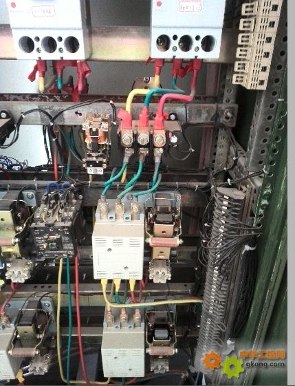

图中热继装在接触器上端,热继是对电机过载保护,这种装法,接触器会不会影响热继误动?

热继电器接在接触器上边是不影响保护功能的。

热继电器只要安装在负载电流通过的地方,都能进行负载的保护。
一般来说,对热继电器的安装位置没有要求,即使是装在接触器的上口。
不过对于要销售出去的设备,这样子安装,不美观呀,过不了挑剔的客户的眼睛。

应该可以,当然我们习惯放下方

图在哪里?只要热继电器是在电机的前端,都是可以保护到电机的。除非接线不对啦

正常情况都安在接触器的下端.

还是规范接线吧。

不影响使用,上面也可以,不过大家都习惯按在下面了,下面按比较规范
