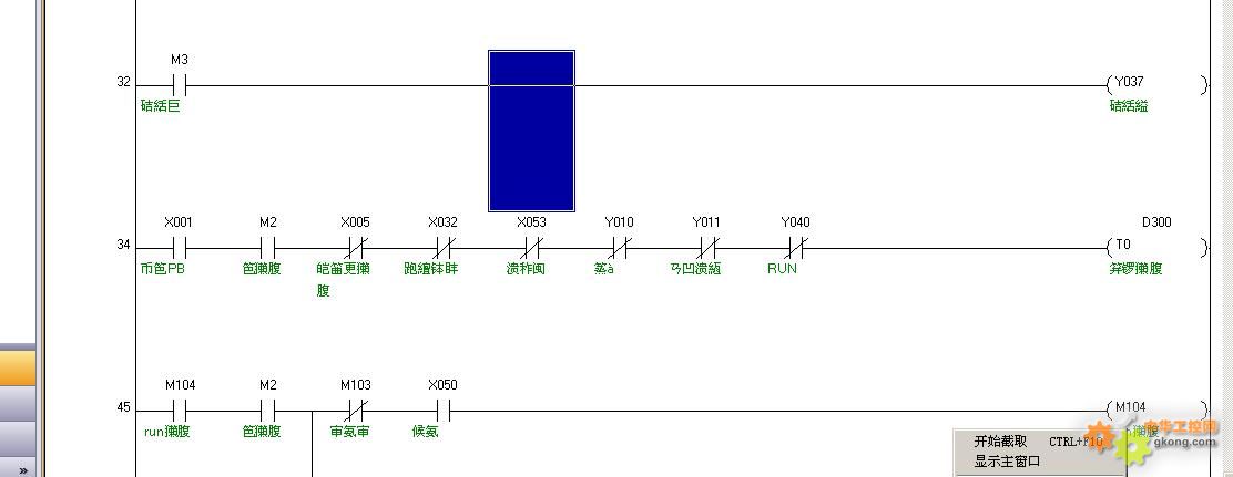

下载你需要的语言包,更改系统语言。再试着打开这个程序,不过可能你的软件会显示乱码。。

#12楼
设置下

还没解决,请大侠们帮忙。

#14楼
估计程序的研发者使用的电脑是日文版的操作系统,或者是使用日文版的编程软件。
楼主不必纠结于注解,即使能正确显示,估计原文也是日文,楼主你的日语水平是几级呢?

回复 #14楼 cfg168
没学过日语。

#16楼
  以前遇到显示乱码,把字体大小调整到大的,就可以了。

#17楼
呵呵;源程序如果是日文的,你就别费那个劲了;
真的要搞,装台日文的操作系统的电脑上打开;
