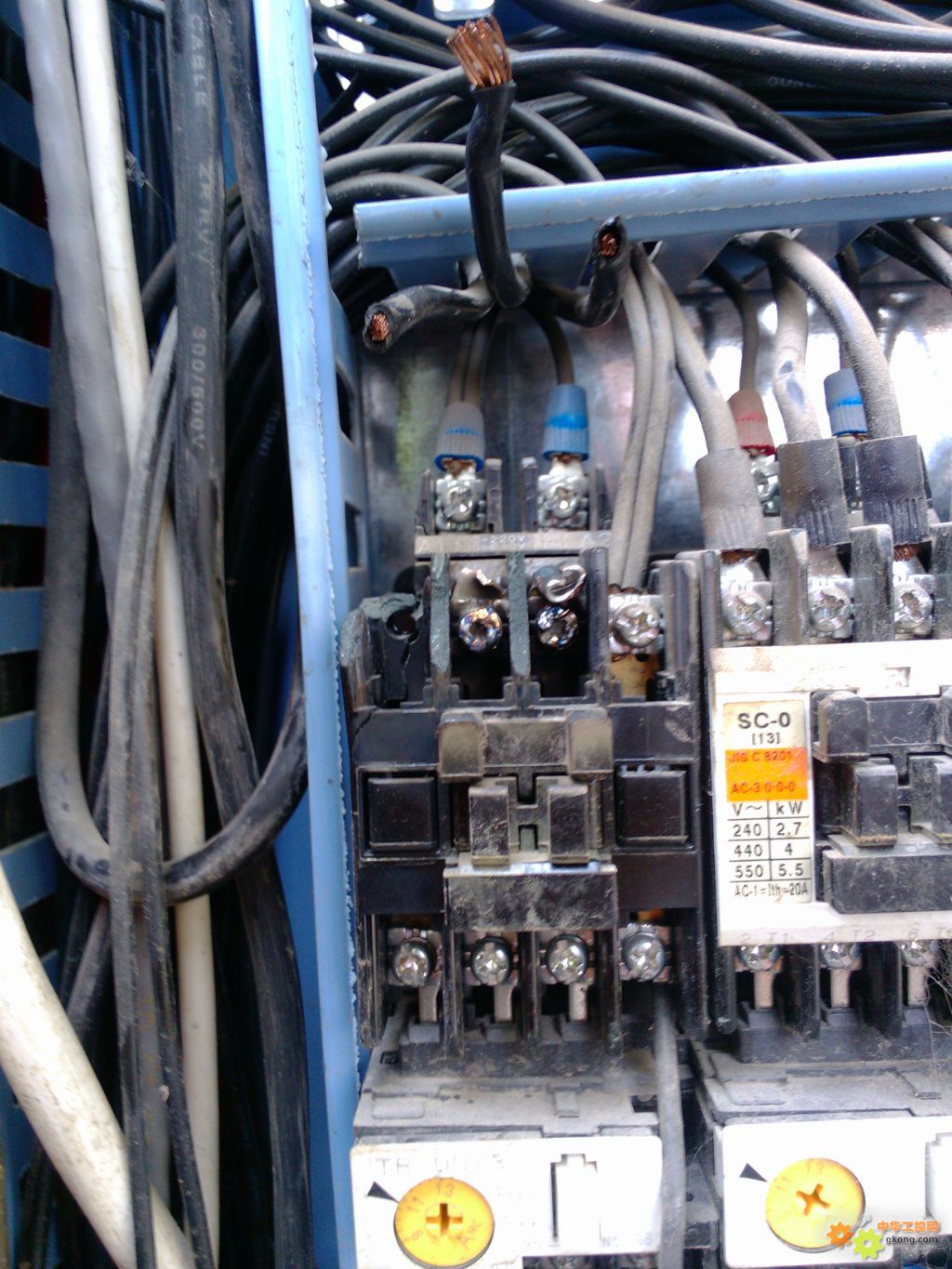

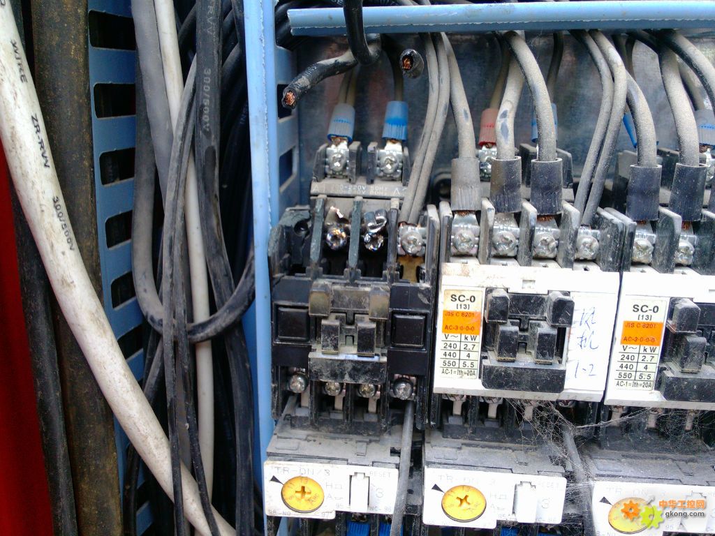

我去修洗车机, 好长时间不用了 , 我合上总闸的时候,风机的接触器上口就打出一个火球,当时我的眼睛就看不见了 ,还把我的眉毛烧了一点,过了几分钟才能看见 ,不过那几天一见光就流眼泪,看东西模糊,还难受,现在好了。当时我检查上面也没东西,接触器也不会吸合{控制电路没给电}。 这个火球是怎么引起的? 我算知道了合闸时一定要侧身,下图是我把接触器上口的线拆掉后的。

短路了

估计接触器内部触电短路或者粘滞了!

接触不良·~~

很久不用,还是洗车机,跟水打交道的机器。
这就是设备经常不看或者不保养的后果。

上端接线端绝缘性不好基本上是短路了!这样合闸是很危险的,线径小点或空气开关容量小点可以保护;如果线径大及空开大,就很危险!所以说长时间没用的机器尤其是潮湿的环境下,通电前测一下绝缘性!

弧光短路,可能是绝缘损坏。

应该是短路引起的。

短路了,掉小东西了或者绝缘不好,都有可能!

"我去修洗车机, 好长时间不用了 , 我合上总闸的时候........."长时间不用的设备不检查一下整体情况就盲目送电是不对的,这是违反安全操作规程的!要好好的反省一下吆!
