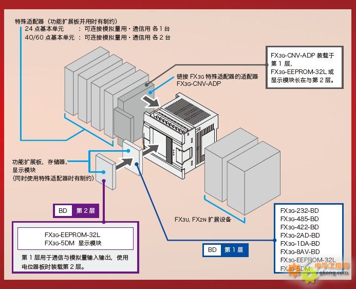

刚从三菱官网了解到,三菱微型PLC FX3GA全新登场,适用于从模拟量至网络通信的广泛应用。
       三菱微型可编程控制器FX3GA全新上市,分为Standard Model 标准型和High-Spec model高性能型两种规格。标准型针对从自动化至网络通信的各种精密控制,具备基本的控制功能,适用于各种用途。而高性能型则更高速、更精练,具有丰富的扩展性以及高功能,实现了高速控制,对应网络通信及数据的日志记录。
        FX3GA是将简便应用概念凝聚一身的一体机,优越的性价比最适合小规模控制,拥有可保存大量注释的大容量存储器,超过30000点的数据寄存器,60kHz的高速信号处理,以及更简单的3轴定位方式。与此同时,FX3GA具备了灵活且丰富的扩展功能,适用于不同行业的应用控制。它可安装功能扩展板进行使用,最多可连接4台适配器,温度控制和模拟量输入输出也非常简单,无需编程只需适配器即可,还可4ch 同时通信。
       与之前的一些型号相比, FX3GA的特长在于,其充实的网络通信、保密性、以及三菱电机高品质的保证,得到了用户的一致青睐。FX3GA 只需链接相应设备,Ethernet?、MODBUS?、CC-Link 等网络通信都可实现,还适用于与温度调节器和驱动器、图像检测设备等的应用。其保密性的强化,对程序的保护采用了OEM密码、客户密码和GX Works2 认证保护,让用户最大程度上的安心。另外,产品上附有三菱电机原创防伪标签,使得品质得以完全的保证。

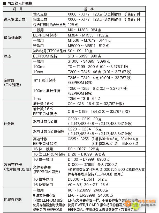

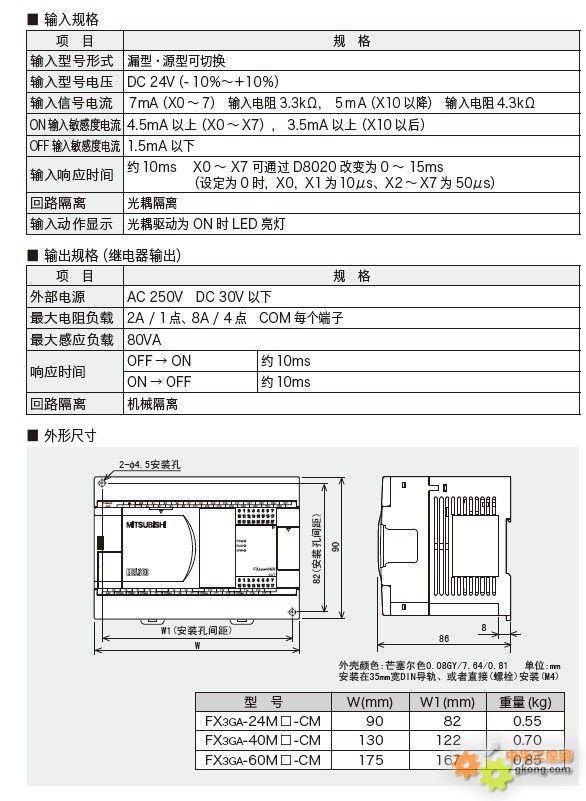

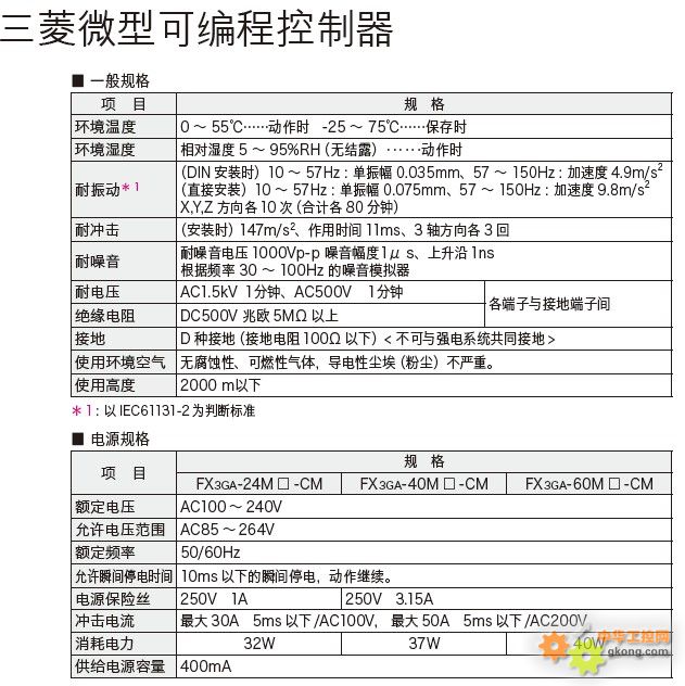

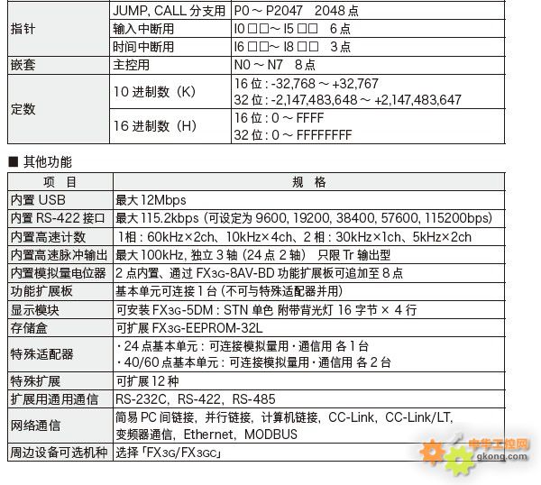

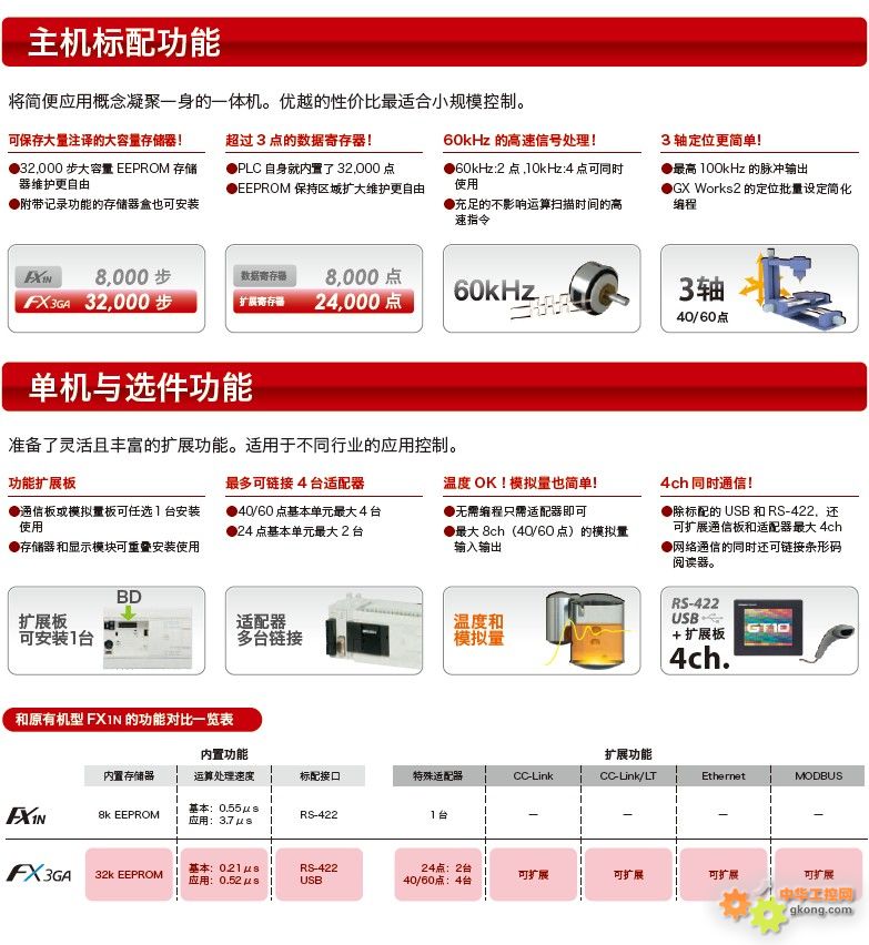

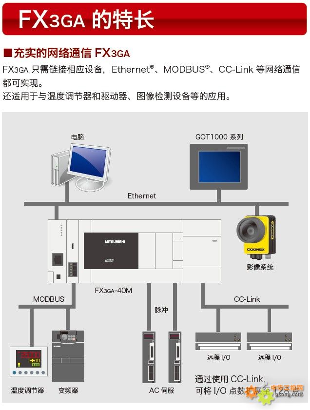

以下是样本资料:
图

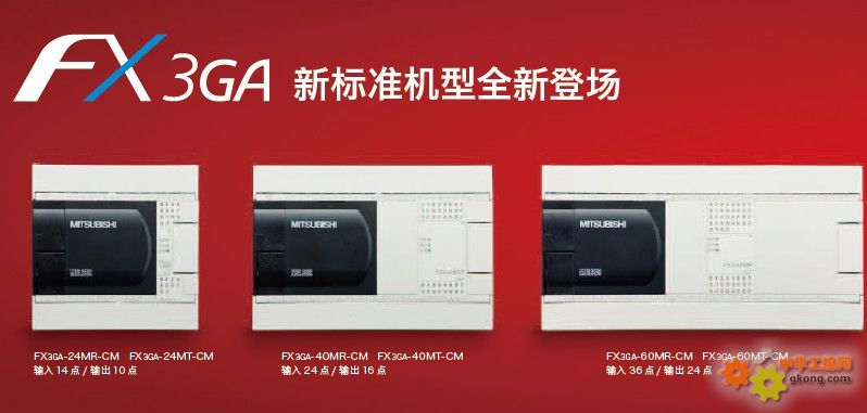

三菱微型PLC FX3GA 适合小规模控制,拥有可保存大量注释的大容量存储器,超过30000点的数据寄存器,60kHz的高速信号处理,更简单的3轴定位方式,具备灵活丰富的扩展功能。与之前的一些型号相比, FX3GA的特长在于其充实的网络通信、保密性。此外每台产品附有三菱电机原创防伪标签。
