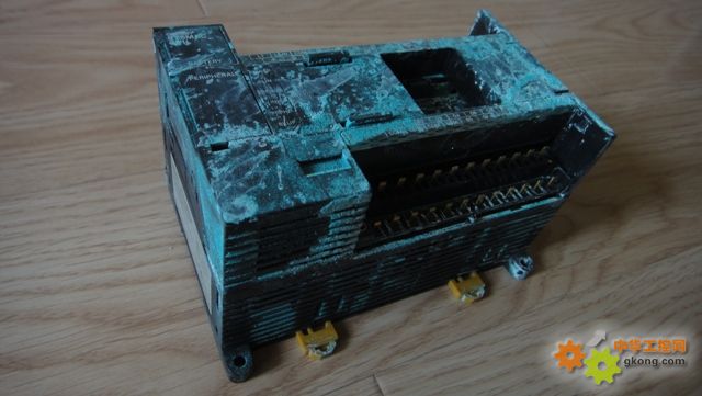

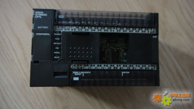

看到这样的,一般都认为没的修了,换新的就是了,2年前换过一次。
什么灯都不亮!
PLC特写
换新PLC后工作正常,通讯口用原来的。
旧PLC客户准备扔进废旧电子产品垃圾箱,俺要了回来,当时也不清楚利用价值。
放了N月,收拾东西发现了它。
会不会还有可利用的东西?试试看

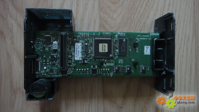

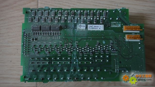

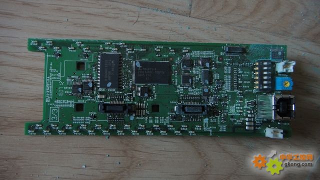

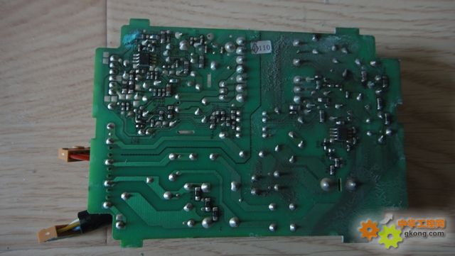

拆开前
CPU板背面

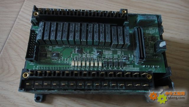

I/O板正面

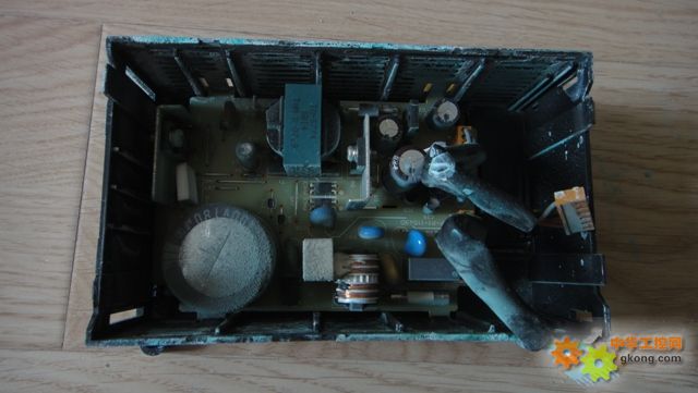

电源板正面
CPU板正面
I/O板背面
电源板背面
通过拆解,发现PLC里面虽然也进了不少粉尘,还比较干净
使用几顿最古老原始的清洁剂,冲,泡,刷,冲几个工序后,甩,擦,晒;2天后没有发现粉尘痕迹(肉眼)
组装好
怎么样,模样还中看吧

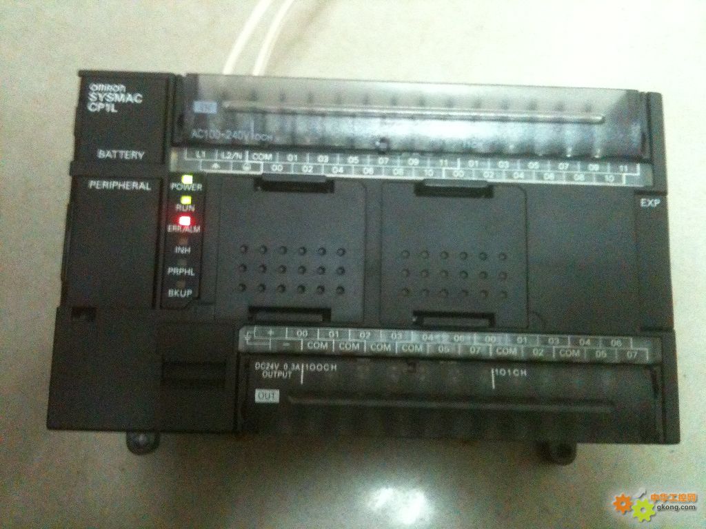

通电看看
RUN亮了,报警---没关系,电池没装,连电脑,程序还在。

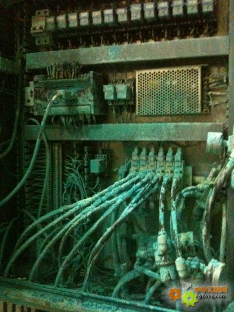

算是检个漏,当时灵感觉得没太大故障。粉尘很大的设备,必须戴2.5口罩,控制箱经常被打开后不关好。

这设备的工作环境;
