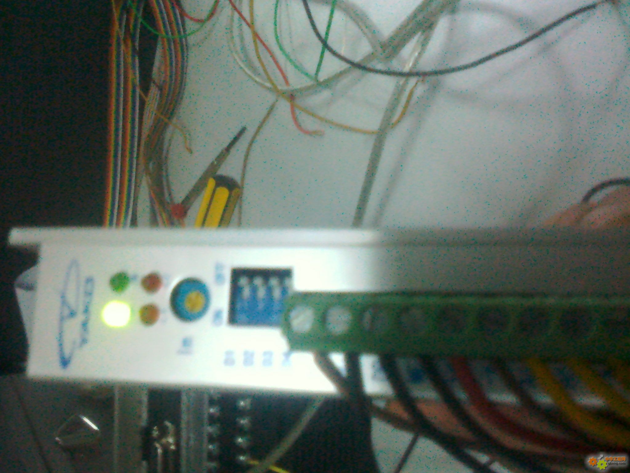

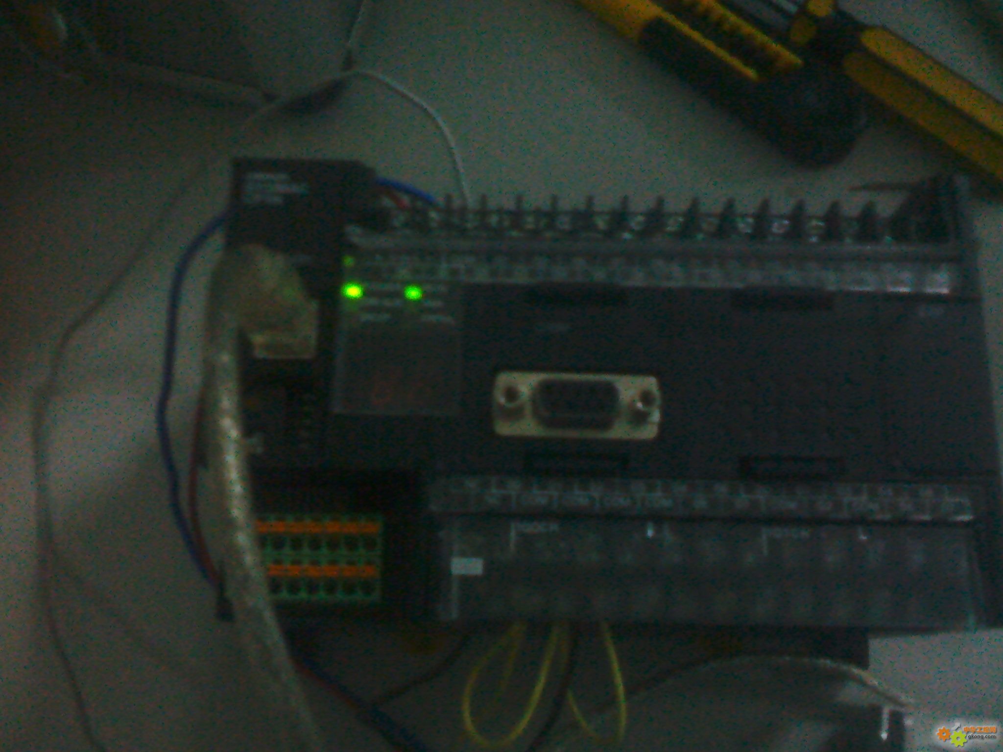

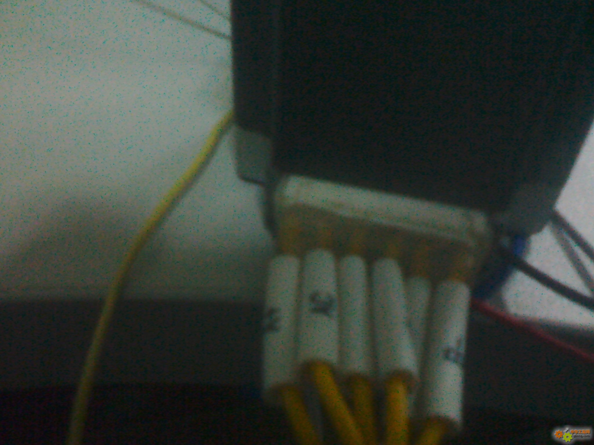

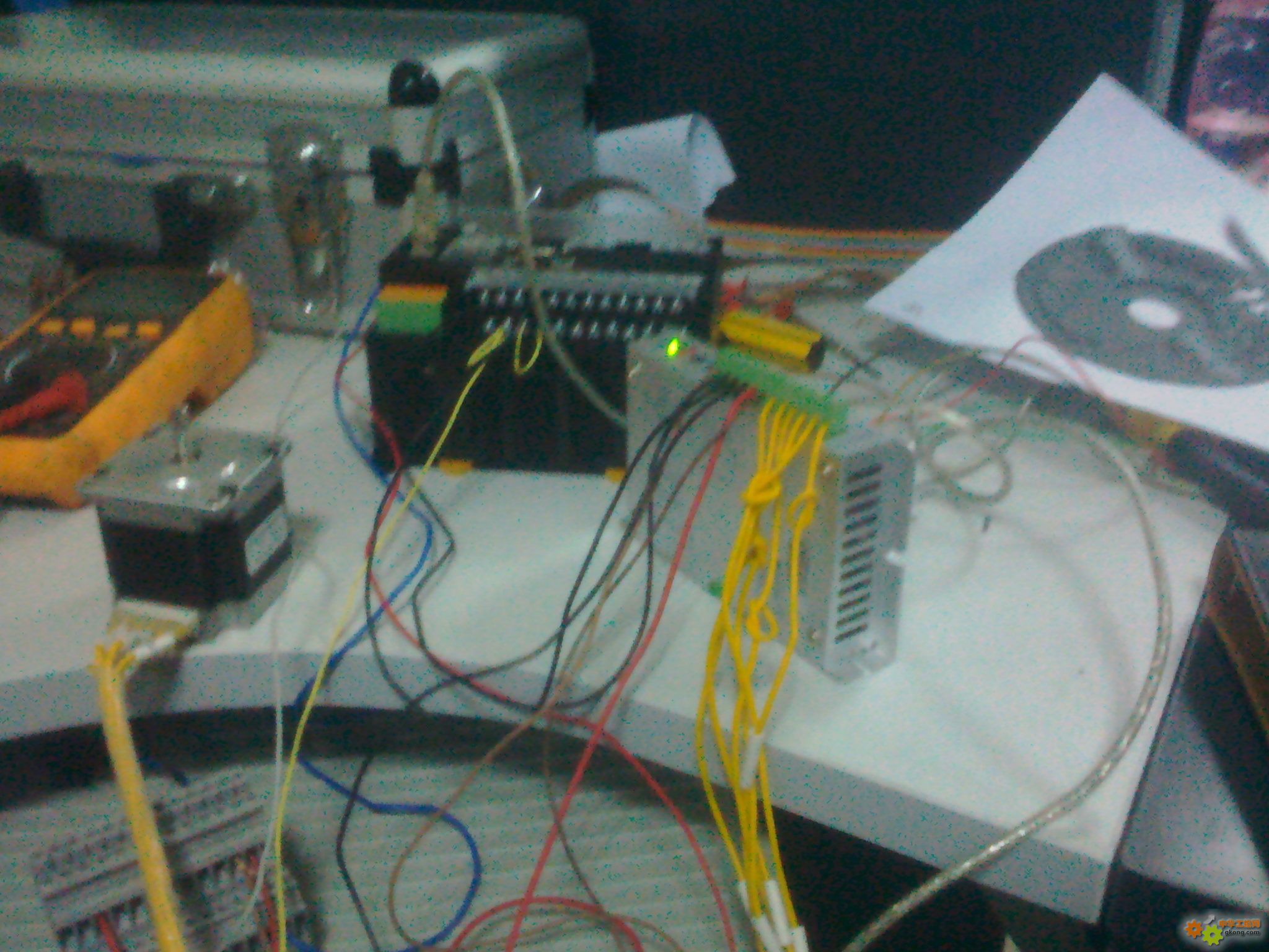

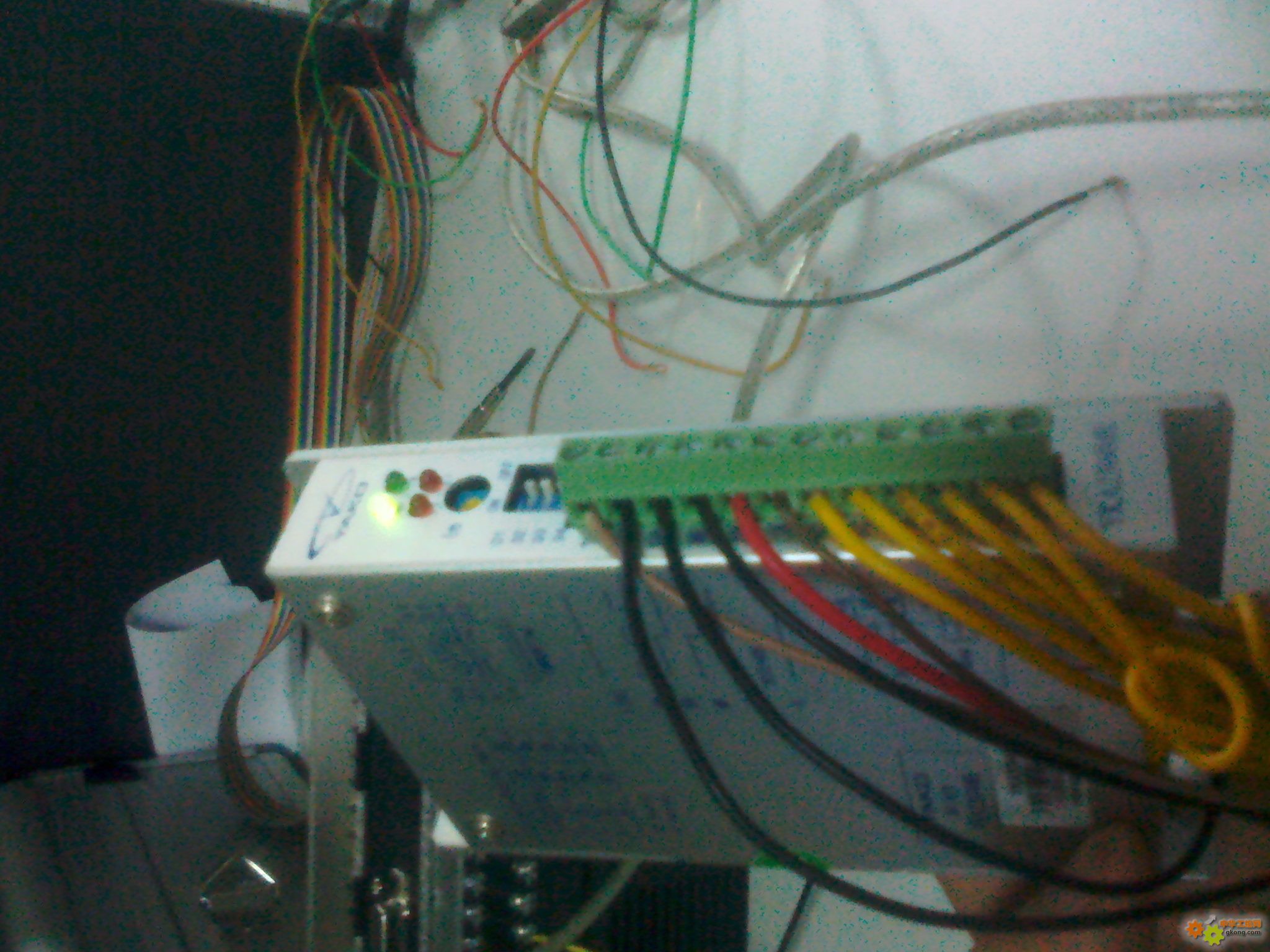

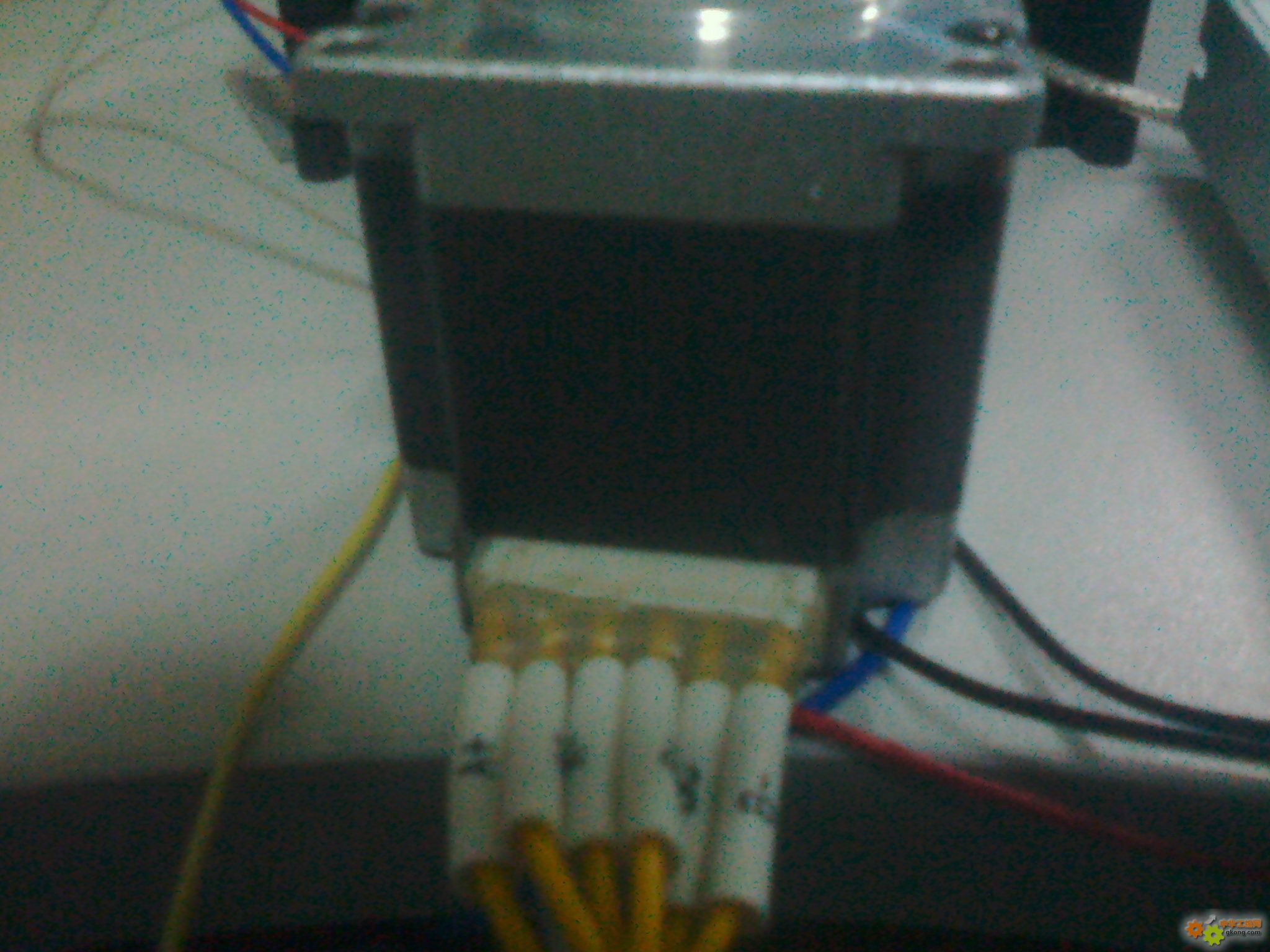

目的实现欧姆龙ORG指令 就是原点寻找和回原点指令。
硬件:步进电机:白山 普通两相电机  额度3A
     步进电机控制器:YKA2304ME   设定   电流:1.2A(范围是0-3A  不要设置太大 不然电机发烫)
                         细分: 四个拨动开关全是OFF
    PLC :欧姆龙:CP1H-XA40DT-D  内部设定(见程序)

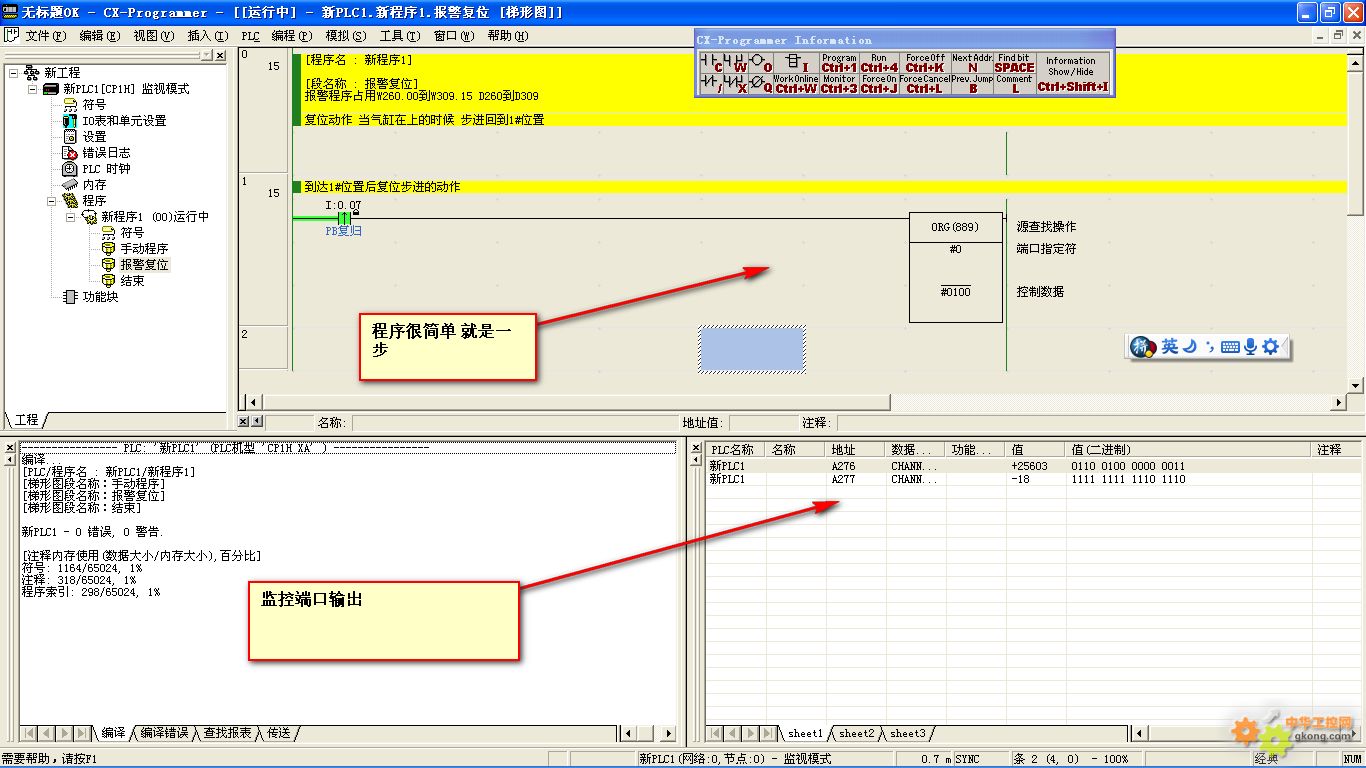

程序:

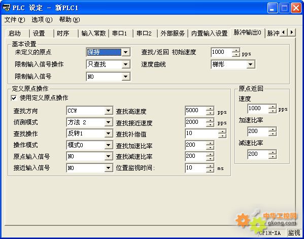

后记: PLC的参数设定完毕以后 要重新下载一边 之后断电间隔10S 重启 不然参数很可能不能生效
使用说明:触发0.7信号后 步进电机开始转动  之后触发0.0之后 电机停转 PLC内部A280.5 是OFF的表示找到原点
见图:
最后感谢欧姆龙客服 细致的讲解  欧姆龙客服当之无愧为最佳客服  甩开AB几十条街。
