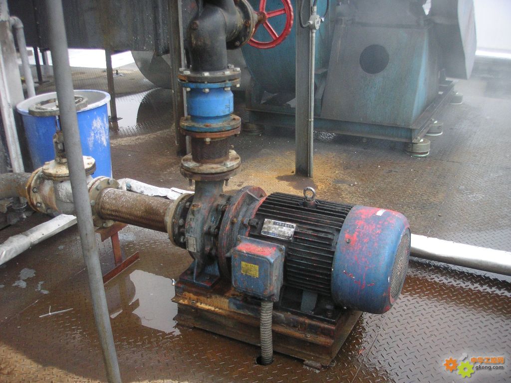

  自己在看了遍发的帖子描述不够清晰编辑下。
  电机是用在离心水泵上的,操作人员巡检发现水泵的机械密封处漏水操作工就停了设备。停机到维修之间有2小时左右,定子里面的水就是这个时间进的。然后维修人员出场,机械密封更换安装后手转动电机风叶状况良好(机械部分没有问题),那么送电源,现场开机,星三角还没切过来空开断路万用表测量发现电机绕组对地击穿。
  这次事故(设备事故)的发生主要是泵漏水后没有检查电机是否异常而直接开机了,(惯性思维,机械密封件换过有几次的没有发生过水从电机转子上进入电机定子)。还有电机的转子上(叶轮侧)没有密封圈这个很致命啊,同行们赶紧的都去看看你们用的P/P转子上有没有挡水密封圈吧,没有的话赶紧的补装上,这个就是反面教材了。维修时不要怕麻烦,呵呵说着容易做到的不多。
   回家的路上也不顺啊,这路上怎么就有那么大的坑呢!(80cm直径,深15cm)摩托车后胎爆了连着钢圈一起扁了
但是哥见证了奇迹,哥毫发未伤啊哈哈。

 电机进水后来分析觉得是停机时,管道进出P/P两端截止阀这一段管道里还有水进电机的。

工作不到位呀!进水要摇绝缘

奇怪的是机械密封损坏的时候没有发现电机进水么?如果早点发现电机进水的话,完全就可以避免这个事故的发生了,37KW的大电机啊,是很难烧掉的啊。

星角启动就是容易烧电机,改变频启动吧,
我单位有变频启动的电机没烧过,
星角启动的差不多两到三年就烧一次,
电机都是100KW以上的。
