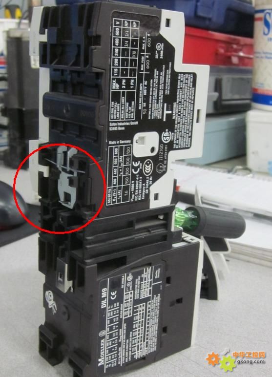

組合元件拆卸分解:

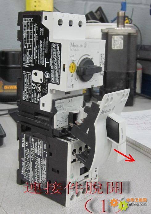

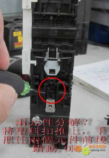

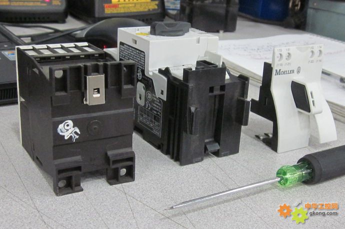

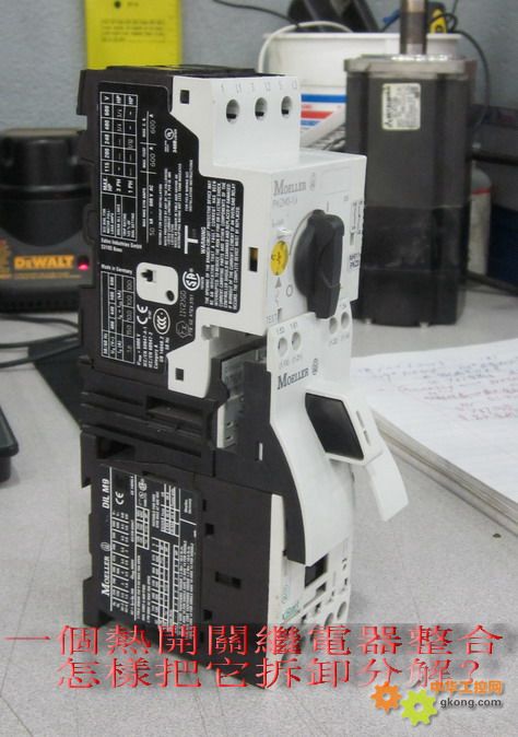

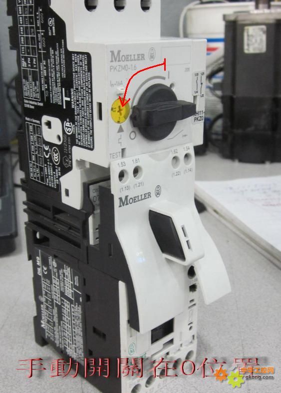

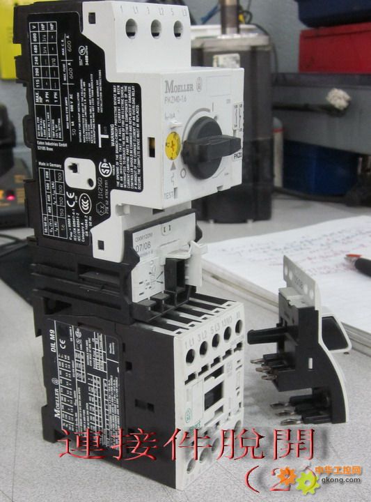

維護工作中遇到一些元件更換拆卸不知道怎樣下手有可能會把元件損坏,以下拍照与大家分享:
熱開關繼電器組合
1:
2:
3:
4:
5:

这个德国原装的穆勒,很贵,不过这种东西没有零件买的,一般也没有谁去修这个,要想便宜点,买法国施耐得,功能完全一样,一样用的

拆解的时候一定要仔细加细心。
