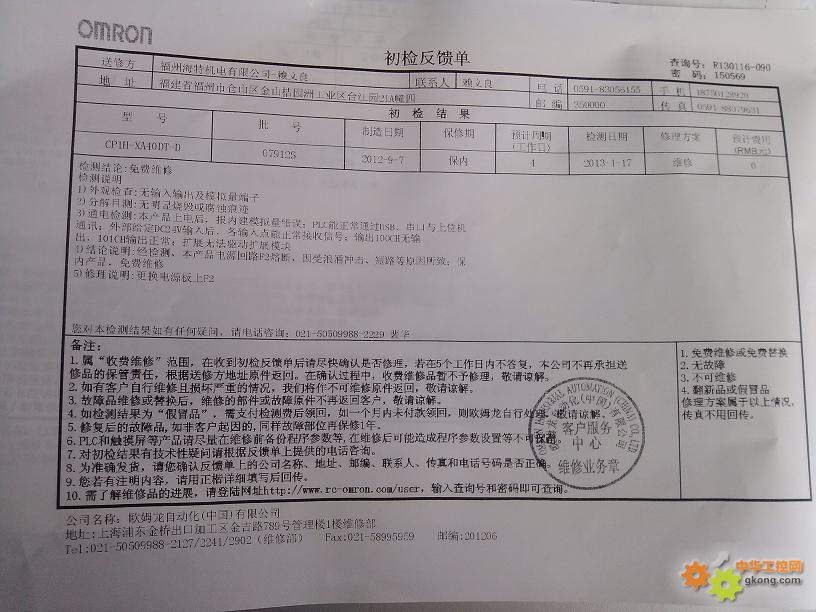

以下是引用知道一点在2013/1/14 15:03:32的发言:
楼主就是坚持“是最后那个有问题的模块的总线部分有问题所以把主机给搞坏了”。
记得要更换DA041必须拆线,能确定更换后的接线与原来一样?
弱弱问一下:是在用设备,还是新设备?
此问题官方如何解释?
再问一句:产品是送官方维修的?检测报告能公布一下吗?
修回来后,我把检测报告发来大家看看。

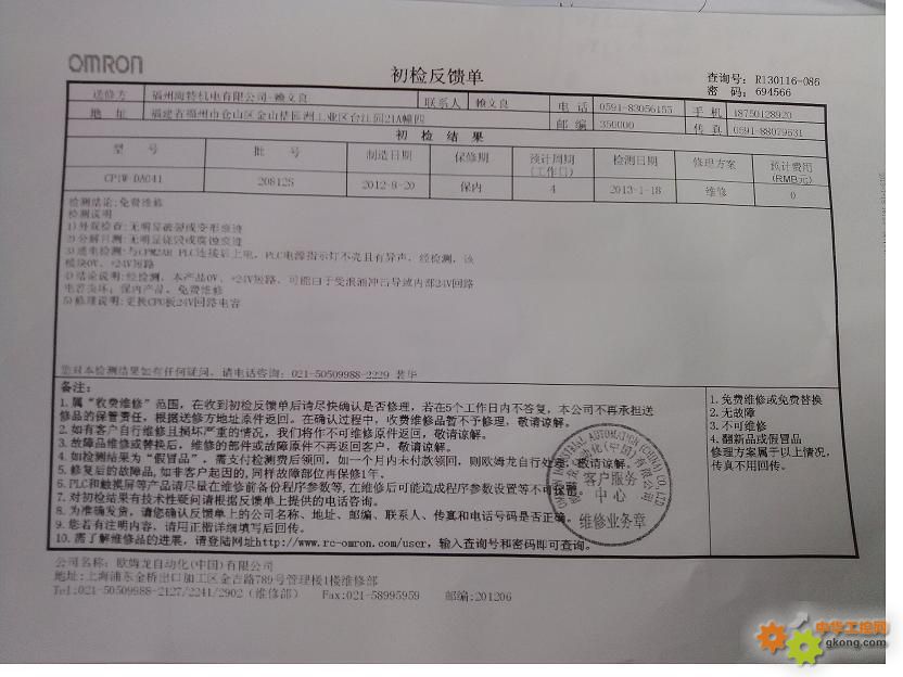

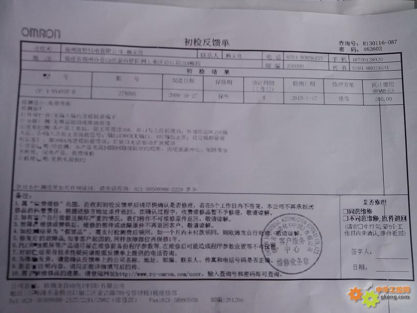

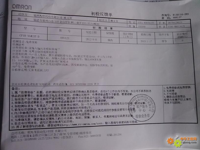

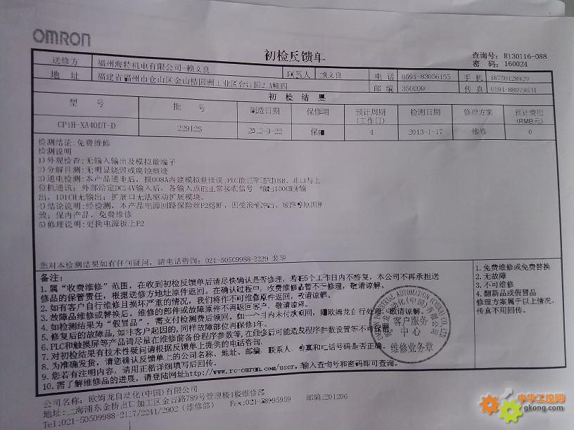

以下是引用知道一点在2013/1/23 15:44:00的发言:
楼主,检测报告该出来了,晒一下。
晒出来了表情

好不容易看清,先将照片处理一下就好了。
1.CPU是CP1H-XA40DT-D的
2.DA041内部电容损坏,造成24v短路,进而将CPU的F2损坏?F2位置?还使100ch没有输出,设备是新的在试阶段?
3.欧姆龙用CPM2AH检测的DA041,cpu电源灯不亮,并有异响(估计是高频啸叫),检测用CPU没有损坏?
4.从结果看有一个要收费,估计是楼主说的第一个CPU,想必设备使用一段时间?什么原因让DA041损坏,慢慢查吧。
