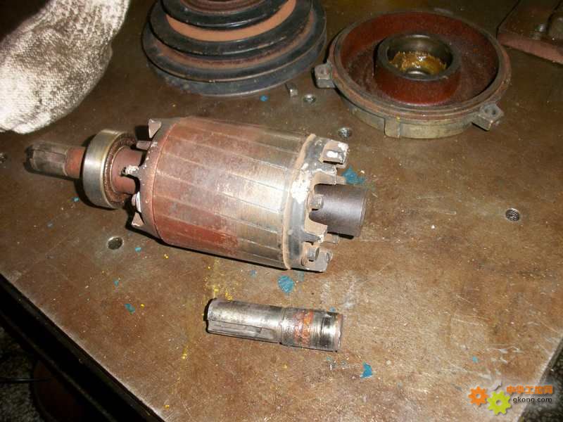

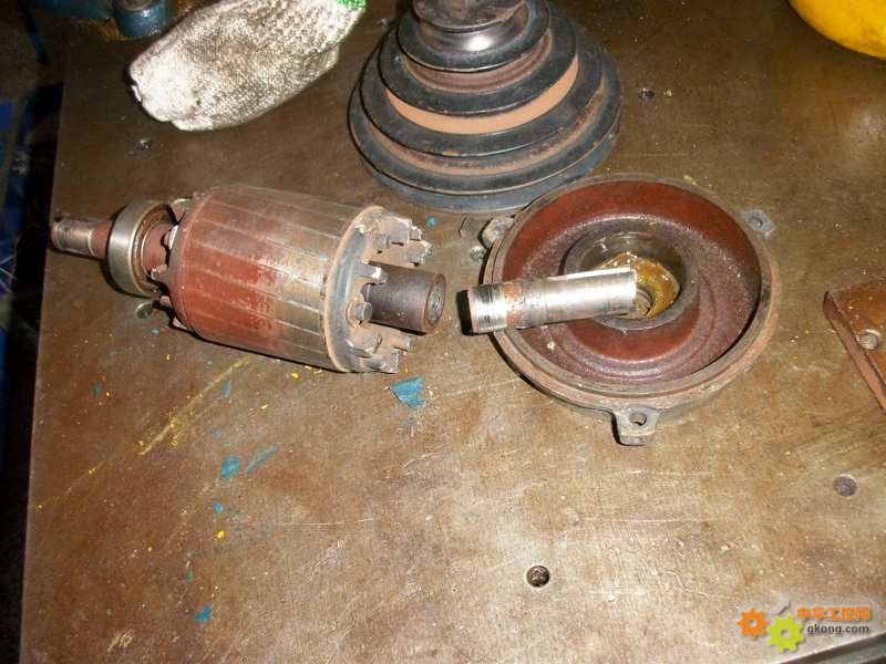

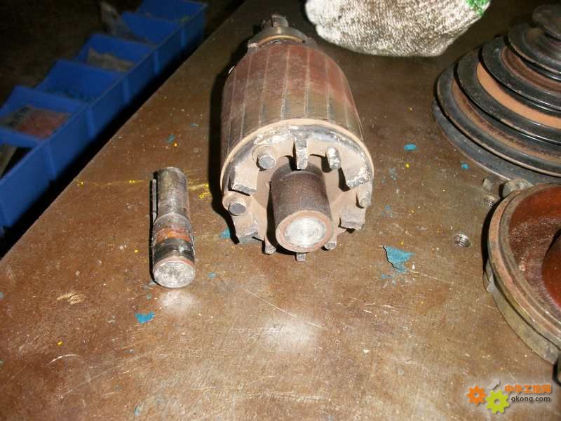

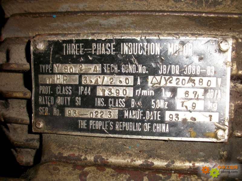

电机是普通钻床改装为自动攻牙机上用的。
直接正反转运动。一般是攻6MM以下的牙。已经用了好几年了。
我公司的攻牙机都这么做的。
呵呵....是否感觉很不卫生?没办法,老板的要求。所以电机才要选那么大的。就算如此,电机依然很热,大概有70-80摄氏度吧。反正手在上面不敢停留。

电机断轴我们这比较常见,特别是花键轴铣床,平均每年每台机床要换两次主电机。

M6以下的话电机不至于这么惨吧!
至于铣床要是这样折轴的话很可能是进给量过大。

电机选型或者质量问题。
负荷过大、经常突然反转、频繁启动等都是容易造成切(断)轴的原因,因此在选择(选型)电动机的时候均要考虑的问题。

这也许跟那皮带也有些关系。拆电机时,发现皮带太紧了。

电机断轴我们这比较常见,55KW电动机断轴也平常。
