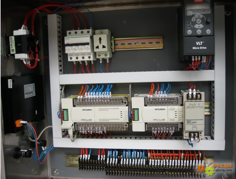

既然用线槽了那几条总线放在外面很不规范,看上去不舒服。

说实话,配线真心不怎么样。

很好了,导线颜色以后要区分啊

整体是不错的,不过楼上各位前辈都把问题提出来了,学习了。

22AWG线,这个线不细,。 压鼻子套线号,用这个再合适不过了

断路器到接触器的导线没必要用那么粗,10平方足够,6平方也可以,(按的是正泰3210接触器实际最多可用7.5KW,负载再大就牺牲接触器寿命了,接触器可以用质量好点的,图中正泰新型热继电器不是一般的贵,这个价格可以买国外品牌热继电器了)把主线放进线槽会更漂亮。插座未接地,过门线走的很不专业,不知道负载线接到那里了,要是接在热继电器下口那这面柜子就很失败。

时间飞逝,不觉就是二年前的控制了,这个电柜到现在未出现任何小问题。这几天在调试下面的这个控制,4000多步了还没写完,大量的数据计算转换。

柜体门上的线有待于改进,不够工整,整体不错
