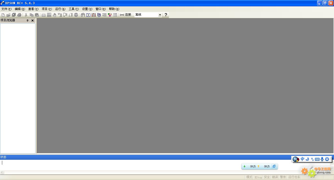

第二步:打开软件
打开之后 大部分按钮都是灰的   不过不要紧
我为人人人人为我

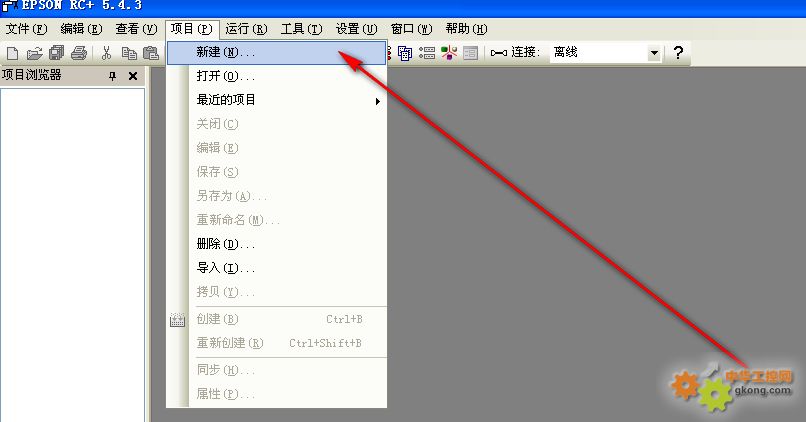

发表于:2012/12/5 8:49:59
第三步:程序创建  因为只是演示编程套路 所以就选择最简单 点对对移动(其实高级的我也不会)表情
点击 项目-新建
我为人人人人为我

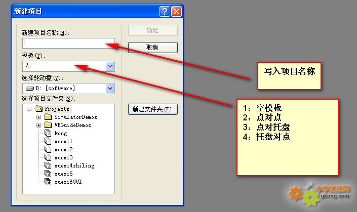

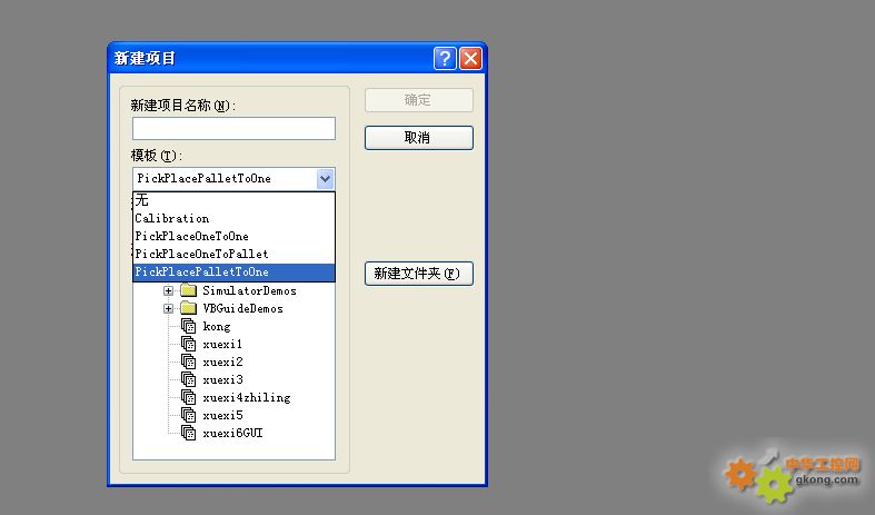

发表于:2012/12/5 9:06:39
新建 对话框
原始
这里选择第二个 就是点对点
我为人人人人为我
