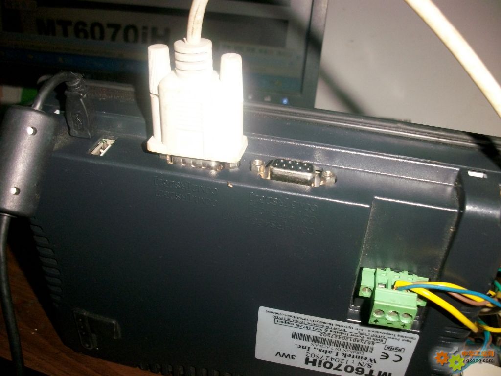

真的搞不定这穿透功能,还望师傅们指点指点。
我想使用触摸屏的系统保留地址来实现穿透功能。请问,我需要做些什么工作?

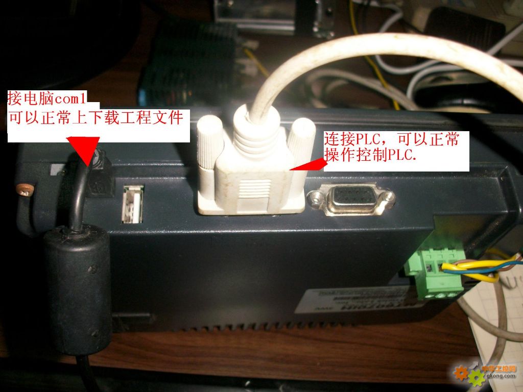

在屏上作2个按钮,一个是LW9901,然后点一下将1传进去;一个是9902,点一下将3传进去?我就是这么理解的,但穿透不了。[/size]

穿透功能,是将屏当转发器使用,成功的结果,是PC通过屏传数据/程序.....到PLC,屏只是传递信息。
你用USB联屏就失败了,应该用232

相当三菱的usb透明功能,借助屏来导plc程序

哎。我刚才才搜到资料说是不能用USB做穿透。该用232.

usb 是真的不能的啊!
