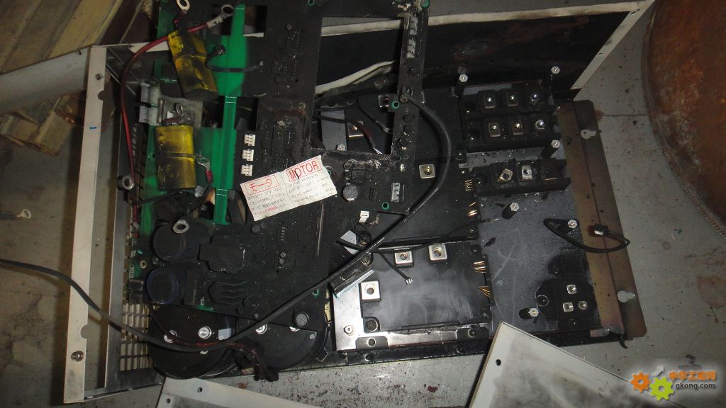

十月份工厂内天车故障, 上去一看,我的个脑子!!卷扬机变频器炸了。一团黑的。请教各位师傅!!

废掉了
看样子是从进线整流那边炸起来,引起电弧!
整个电源触发板废了,看看IGBT模块还行不?

进线整流为什么会炸?求教!
我司天车现状变频器装入一个盒内,有两个散热孔。热量散不出去。到夏天老是过电流报警。会不会和这个有关系呀。

在散热孔上加装风扇.
变频器长时间在高温环境下运行,很容易坏的!

哦,我们现在也正准备这方面改善!谢谢!

多大功率?

变频器是哪个品牌的,再选用变频器时,要多考虑下选型条件特别是功率和电流,以及品牌信誉。

选个好点的变频器
