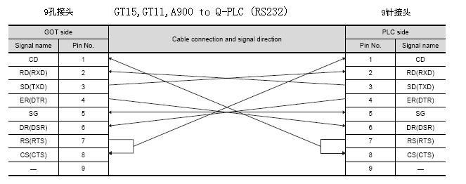

楼主可知GOT的232与PC的232或422怎么接?

好东西,片子分别用MAX232CP & SN75175,西门子也是一样,接头不同

原理一样,就是端脚定义不一样!

GT15/GT11/A900连接Q-PLC(RS232)
A900 GOT使用通讯板A9GT-RS2,G15和GT11系列不用通讯板,直接用内置接口。
