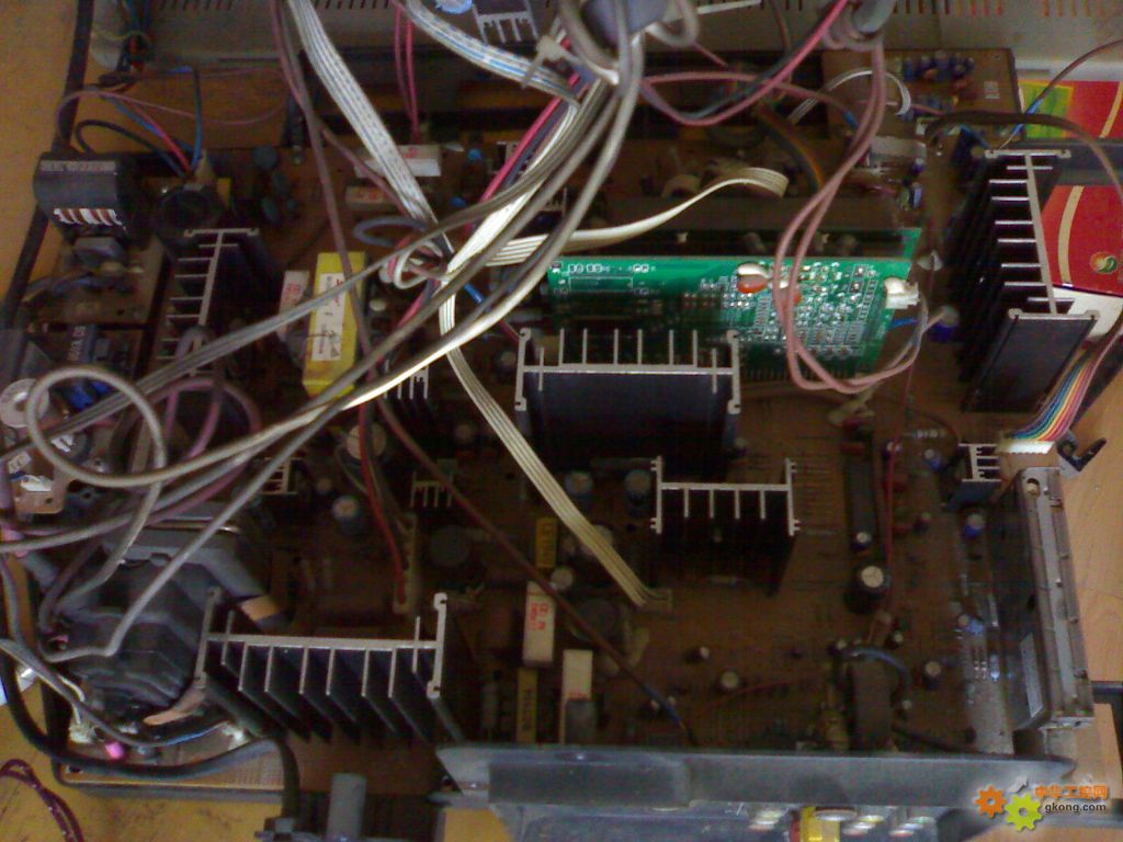

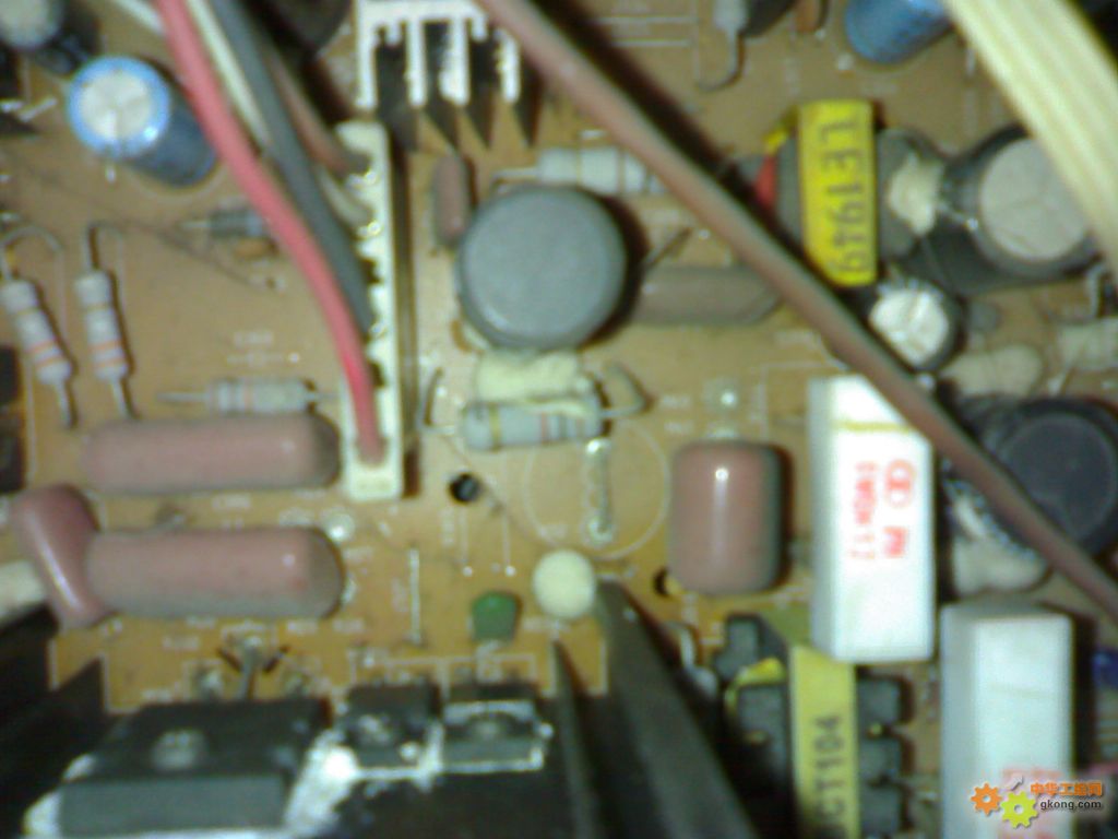

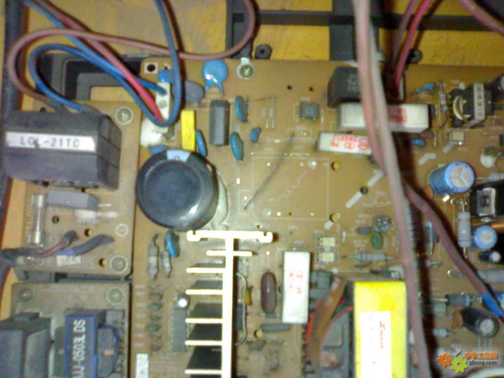

厦华S2935彩电,现图像左右角部向外弯。电视台标只剩一半,边上的图像都发弯。怀疑S校正电容坏了,但具体不知道哪个是校正电容,请懂行的指点一下

好长时间不搞了都忘了。记得可能是那个红色又扁又长的是

电路板上最大的一个无极性电解电容就是 校正电容

1.6或2.2KV/22n或47n、68nCBB电容。离偏转线圈最近的那个电容就是。你图2上偏转线圈插头边那两个红色的电容你拆下来量量看。

应该是枕校电路,查查枕校电容,枕校三极管,和旁边的电阻吧

看你说的就是外行了,S校正就是枕校,你还自作聪明。
自从总线控制的电视机出来后,几乎所有的电视机厂家都不带图纸的。

检查一下偏转线圈看看怎么样!
