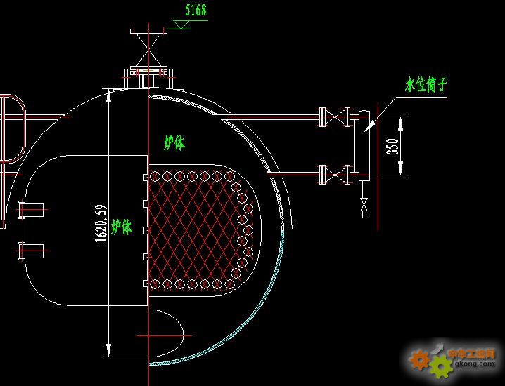

发表于:2013/7/23 15:37:18
你好,用压差式变送器作锅炉水位检测,当锅炉体内产生蒸汽压力变化时,如何解决这个问题

回复 #3楼 wangfuwang
不知你企业锅炉的蒸汽压力是多少?汽包中蒸汽和饱和水的密度会随蒸汽压力,温度的波动而变化,这样水位测量参数会偏离设计参数,而使汽包水位测量产生误差。但对中小型工业锅炉,由于其饱和蒸汽的压力不高,所以大多是采取忽略不计的方法。但是对于火电厂的高压锅炉,就是一个问题了,通常是采取温压自动补偿方法来减少测量误差。

回复 #4楼 dlr
我厂锅炉最大是1.25MP压力,是正常使用的压力,压差变送器是不是要装在炉体最下方(等效称重),我还是不明白,气压与水的重量不会产生干扰吗(水的重量本来就是一种压力)?又如何消除压力对与水混淆的压力?谢谢了

回复 #5楼 wangfuwang
1.差压式水位计是基于液体静压平衡原理工作的。
2.锅炉测量水位都应使用双室平衡容器,双室平衡容器实际上是一个“液位—差压”转换器。其作用是造成一个恒定的液体静压力,使之与被测水位形成的液体静压力相比较,输出二者之差。
明白其工作原理及结构,就可消除你对气压与水的重量会产生干扰的问题了。
3.差压变送器的安装位置不用在炉体最下方,只要装在低于双室平衡容器,方便维修的位置即可。

回复 #6楼 dlr
不好意思,我是做电气的,不明白什么叫双室平衡容器,问我厂结构工程师,他们说没有这个部件,我们的炉体有个叫水位筒的,不知你说的是不是我们这个水位筒子,如图,

发表于:2013/7/26 14:20:23
你图上的不是双室平衡容器,现提供《仪表工问答》一书中关于双室平衡容器测锅炉水位的示意图。

回复 #8楼 dlr
从你发的图片上看,双室平衡容器,是在我们现有的水位简里面加多了一条直管,不知我理解得对不对,谢谢
