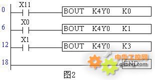

   记得台达ES2型PLC新增有一条指定位输出指令,今天休息,便看看;查手册,该指令PLC的固件版本V1.2才支持,手头的是V1.0,故拟仿真试验;编程软件为WPLSoft 2.30。
1. 基本的了解
   BOUT指令的功能是“字符装置位输出”,先了解一下指令的基本功能,见图1。
   仿真运行图1程序,接通X10,Y0接通;断开X10,Y0断开。接通X0、接通X10,Y1接通;断开X10,Y1断开。接通X1、接通X10,Y3接通;断开X10,Y3断开。由此可知,指定字元件的某一位、执行条件满足时,可使某一位接通。
   重新运行程序,接通X0,再接通X10,Y1接通;又接通X1,Y1、Y3接通。断开X10,Y1保持接通,Y3断开。这么看来,前一次的输出被保持了,该特性应当记住。
   若改为图2,情况会怎样呢,也可仿真看看;若改K4Y0为数据寄存器呢?
