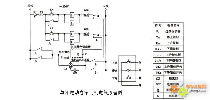

单相电机正反转电路 感兴趣的看一下吧

这个电路实现不了正反控制?
是单相电机为何只引出了三根线,要实现正反转,需两相都引出。电路中未表示出启动和运行绕组。

作为卷帘门还可以
如果是长时间反转的话电机会很烫
启动绕组两端对调反转

楼上二位只知其一不知其二,电容运转式电机只需引出三个线头就可以,反转也不会电机发烫,因为两组线圈是同线径,同匝数,

家里那个小吊机 就是单相电机 正反转

不明白电磁线圈起啥作用?楼下的赐教

电路设计的不错,你这个电机和半自动洗衣机的洗涤电机是一样的啊
