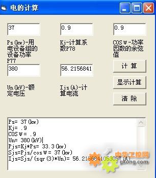

如图,那个大哥大姐能给小弟说明一下怎么用的,各个参数表示什么意思么。。谢谢了

主要是计算系数需要选择吧(还有功率因数需要估计),计算电流应当是结果;
先顶一下帖子,待用过的朋友谈谈经验。

大哥,计算系数指的是什么啊,我之前用的时候就是卡在这里

我不敢确定;
是不是考虑有多台电动机(或多台用电设备)时,不同时使用或不满载的情况,叫什么名词记不准了。

那如果是一台的话,就是不是说那个计算系数是1?

应当是吧,可予验算;或可参考工厂供电类的书籍。
